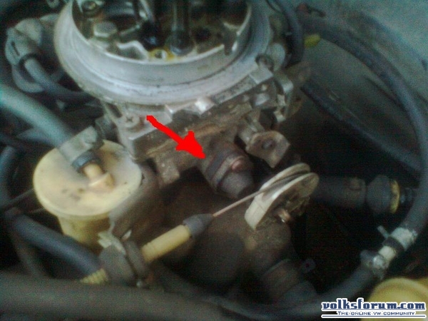

Zoals de titel al zegt stinkt mijn Golf naar benzine.
Tijdens het rijden komt er een flinke aroma van brandstof naar binnen.
Heb eens onder de kap gekeken en ik zie op de carb. bij de gas kabel een dingetje met 2 schroefje waar benzine uit lekt.
Heb geprobeerd er een foto van te maken.
Hoe kan ik dit verhelpen?
Kan ik hier nieuwe pakkinkjes voor krijgen,of moet ik met vloeibare pakking kan hobbien.
En hoe krijg ik dat stuk witte plastic waar de gaskabel over heen loopt eraf zodat ik goed bij het onderste schroefje kan komen.
Gr Bas

Slagje strakker vastdraaien wil weleens helpen,
Geen idee of je makkelijk aan pakkingen kan komen, vloeibaar kan maar wel dun aanbrengen.vanwege het uitpersen.
Het gas 'wiel' zit geloof ik gewoon met een kruiskopschroef of geklemd. (Het zit simpel vast)

je kunt ook nieuwe pakking knippen iut een vel pakkingpapier
