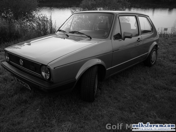

Als eerste auto heb ik een golf MK1 kunnen bemachtigen.
Een liefhebbers auto natuurlijk, waarvan vele zeggen he blergh wat een oude bak.
Heb altijd al een zwak gehad voor de oudere golfjes, en nu ik dan eenmaal mijn rijbewijs heb moet er natuurlijk ook een voor de deur staan.
Na veel ver weg zoeken en bezichtigen toch een auto op 5 km afstand gekocht.
Er waren/zijn wat dingetjes aan kapot, maar het is geen nieuwe he!
Kleine specificaties:
- Golf MK1 uit 1983
- 2h motor van een cabrio, ook met dit vermogen gekeurd.
- Pirelli velgen
De ombouw van deze auto heb ik allemaal niet zelf gedaan, het was orgineel een rode 1.1.
In de staat zoals die op de foto's staat is die nu.
Als iemand nog info heeft over deze auto, is altijd welkom.
Hieronder een paar foto's van de golf.
Groete uit Limburg.

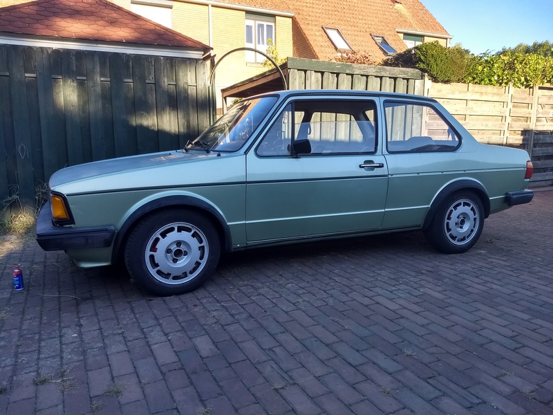

Ondertussen druk bezig met de einser te tjoenen met een 20 klepper en heb ik onlangs een Jetta via het forum gekocht. Ook nog aan het opknappen maar ze is bijna klaar om weer de weg op te gaan!
Plaatje bij het praatje
