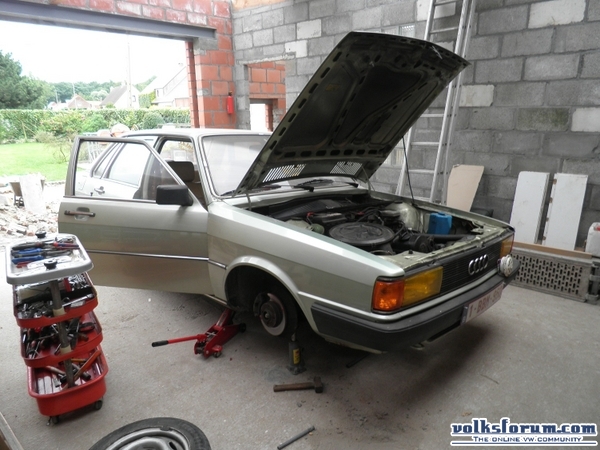

een tijdje geleden heb ik mijn audi 80 verlaagd dmv verlaagde veren van een golf 2. op zich geen probleem, alles past, maar mijn vraag is in hoe verre dit veilig is met de te lange schokdempers?

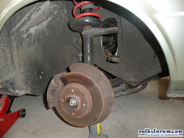

ik zou de wagen heel graag op regelbare vering zetten, maar het probleem is dat de veerpoot en naaf 1 geheel vormen. ook de bevestiging van de stuurstangen zit lelijk in de weg. iemand raad?
mvg wouter

Posts: 19
bwaja, centimeter of 10 van de grond met de bodem denk ik, maar de neus en koffer zitten hoger dan de bodem, wat hem weer wat hoger doet oogen vind ik.
het probleem dat ik wel heb met de veren is dat hij een beetje op zijn gat hing dus dat heb ik moeten oplossen met plattere bandjes.
iemand een idee hoe ik het schokdemperprobleem kan oplossen? zijn korte schokdempers voor dit model in de handel te verkrijgen? of iemand raad hoe ik een regelsetje eronder zou krijgen? mijn doel is eigenlijk om de wagen keurbaar te krijgen op deze hoogte, en dus niet ieder jaar moet sleutelen om hem weer op originele hoogte te krijgen.

vandaag nog wat gekeken en gemeten en misschien wel tot een oplossing gekomen..
ik heb het 'monteren van een volledige veerpoot van een golf idee'eens gevisualiseerd en dit lijkt op het eenste zicht wel te lukken.. het stuurstangprobleem zou simpelweg kunnen opgelost zijn door de stangen te wisselen van kant en remleidingen en dergelijke passen ook. wat wel nog een probleen is is dat het konisch gat voor de stuurstangen groter is van een golf dan van de audi, dus ga ik waarschijnlijk moeten kijken voor kogelgewrichten van een golf in de audi te pressen..
als iemand nog raad heeft, alle ideen zijn welkom! kan er trouwens gefoefeld worden met goca attesten en dergelijke?:P aangezien ik mij niet kan inbeelden dat deze bestaan voor een audi 80, en dat ze me vriendelijk zouden uitwuiven op de keuring als ik toekom met een goca attest van een golf voor een audi 80.. stomme keuring hier ook altijd:-/

Er zijn gewoon kortere demper patronen te koop hoor voor een 80 van 82, weitec heeft ze volgens mij wel. Aan de achterkant kun je een schroefset van een golf 2/3 pakken, kun je nog stellen ook. Dat is volgens mij de voordeligste veilige oplossing, of dat setje wat Gerben (Pul) er onder had zitten. Staan ook wel vaker op ebay
