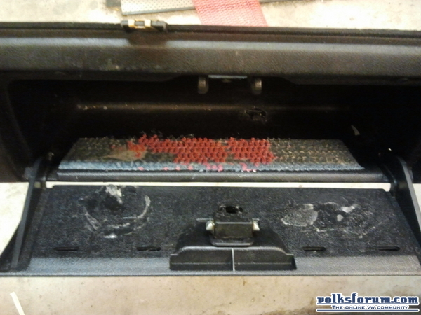

Hallo Sokje,
Voor de foto's moet ik even zoeken, ik heb net ontdekt dat ze niet op deze computer staan.
Het dashboardkastje is radicaal anders. Ik heb er eentje over maar die moet wel opgeknapt/gerepareerd worden. Iemand heeft gemeend daar veel schroeven in te moeten draaien en wat troep er op te plakken . Je kunt proberen van je huidige een stuk af te zagen maar bedenk dat er ongeveer 1/3 van over blijft. Als ik tijd heb maak ik binnenkort wel even een foto. Heb je wel de juiste ventilatiebuizen erbij?
De ombouw van R12 van R134a houdt volgens mij niet veel meer in dan nieuwe O-ringetjes, droger en opzet/-draai-vulnippels. Het setje van VW wat er voor is is niet meer verkrijgbaar volgens mij.
Belangrijkste tip is denk ik de windhaak van de motorkap. Verder de vanzelfsprekende zaken als vacuumslangetjes vernieuwen, kachelradiateur controleren en bij twijfel vervangen, vergeet het condenswatergaatje in de tunnel niet, het gat voor de recirculatie-stand aan de passagierskant zit al voorgestanst in de bladerbak en de middenconsole is ook anders (mist een grote hap uit i.v.m. groter kachelhuis).
Let op, kachelradiateur en interieurblowermotor zijn anders als bij de niet-airco versie.

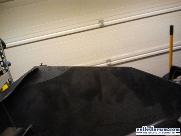

Ja hoor, verkopen wil ik die wel. Zelf heb ik een betere kunnen vinden. De middenconsole is niet te koop. Hier wat foto's:
Wat doen sommige mensen hun auto aan?
Onderdeelnummer 171857103C
Middenconsole, komt uitdezelfde auto...
Onderdeelnummer: 161863243
Stuur maar een PM als geïntersseerd bent in het dashboardkastje.
De plaats van de leidingen door het schutbord wijzen zich vanzelf. Eén van de leidingen komt precies op een beugeltje. Komt ook niet op een millimeter aan, zit een ruim doorvoerrubber omheen. Er moesten wel vrij grote gaten geboord worden, iets van 40 of 42 mm.
De windhaak blijkt dezelfde te zijn als die van een Golf II. Die heb ik er nu opzitten. Als slotvanger heb ik combinatie van de originele en die van een Golf II, anders kwam ik niet uit met kabel. Mogelijk dat het met nieuwere modellen Mk1 wel in één keer past.

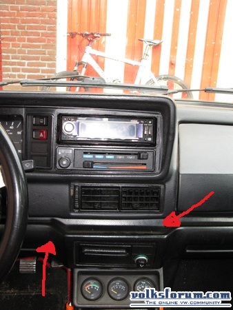

wat is precies in de verkoop? alleen het kastje of de hele onderbalk incl. asbak? of zit dat aan elkaar vast? Ik dacht eerst dat je het dashboardkastje boven bedoelde...
Bij mij ziet het er wat anders uit. Probleem is ook dat ik een bruin interieur heb...
Wat past wel en wat past niet? Past de originele onderbalk niet? zie foto (niet mijn auto (ik heb bruine onderkant) maar wel gelijke setup)
thanks

Het gaat om het complete paneel van het dashboardkastje, het is één geheel. De asbak op jouw foto komt te vervallen bij een airco versie, hier komen luchtroosters in. De asbak zit om die reden dan in het paneel daaronder. De vorm van het paneel is ook duidelijk anders, het deel wat in het midden van de auto zit, met de asbak, zit meer naar voren omdat het kachelhuis met airco veel groter is.
Er zijn bedrijven die dashboards en dashboardpanelen kunnen repareren. Ik heb zelf nog overwogen om dit paneel hiernaartoe te brengen. Deze bedrijven kunnen vaak e.e.a. ook op kleur brengen.

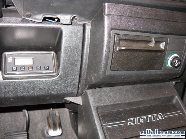

Ook nog even een voorbeeldfoto (niet mijn auto):

De foto die heb geplaatst is van een cabrio. Ik kon geen betere vinden.
Hoe het precies zit bij één met een hard dak is lastig te omschrijven. Maar het rechter onderpaneel sluit perfect aan op het linker onderpaneel (linkerpijl) alsook op het dashboard (bovenste deel, rechterpijl).
Op de tweede foto van het rechterpaneel is aan de linkerkant een bevestigingspunt te zien. Deze valt samen met een bevestigings punt (schroef) van het linkerpaneel. Het linkerpaneel (met bakje, onder de stuurkolom) is gewoon normaal.
