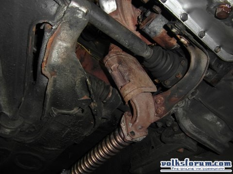

Druk in de weer geweest en foto's gemaakt
Nieuwe waterpomp:
Montage waterpomp:
Uitlaat schoonmaken:
Uitlaat gemonteerd:
Nieuw oliefilter erop gedraaid:
Carterpan lekte olie, dus er af gehaald en uit laten lekken:
Door wat met de wielstand te spelen is het gelukt om de et waarde 30 voor en 40 achter te plaatsen. Tevens de schroefset voor iets omhoog gedraaidt zodat alles vrij loopt:
En achter standaard veren gemonteerd:
Verder heb ik 2 zwarte kunststof bumpers gekregen zodat het weer een beetje smoelt.
Met de nieuwe waterpomp, uitlaat en olie klinkt de golf weer fantastisch!!
Gr. Cees
