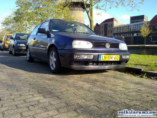

Heb net een Golf 3 1.8 66kw aangeschaft van de 1e eigenaar en 'slechts' 156000 originele km's .
Heb de auto al 40/40 verlaagd met veren, echter voor staat de auto nog ietsje hoger dus maandag/dinsdag gaan er nog verlaagde veerschotels op.
Heb ook al de KAT leeggehaald, nu nog de auto voorzien van heldere knippers/mistlampen, GTI interieur, andere velgen en zoals ik het nu zie de auto voorzien van matte lak.

Verlaagde veerschotels zitten erop, vind de extra verlaging wel wat tegenvallen.
Kwam alleen eerst wel het bekende probleem tegen dat in 1995 dus brede en smalle veerschotels door elkaar zijn gebruikt...en ik dus de brede uitvoering (11 cm ipv 9 cm) moest hebben (meten was weten).
Foto volgt....

Vandaag andere knippers + echte mistlampen (dus geen dummies) erin gezet en het elektrisch dakje gemaakt. Het bleek afdoende om het dakje te stellen en smeren.
Voor nog altijd niet tevreden over de hoogte, dus er gaat toch maar een schroefset onder!
VR6 lip en VR6 front zal ik deze week er ook nog even opzetten en speuren naar geschikte velgen!
