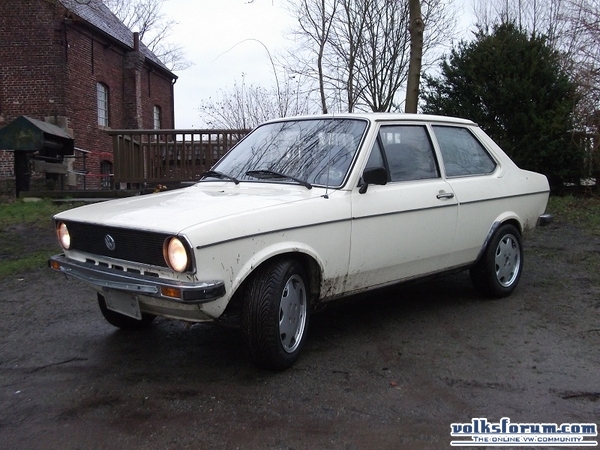

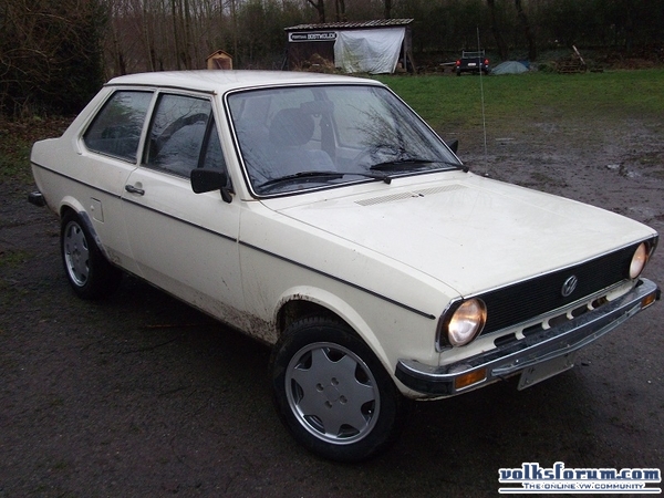

Ik kon het niet meer aan zien en heb dus een grondige wasbeurt gegeven en gesimoniseerd
Nu stond hij proper. Op zoek gegaan naar goedkope velgjes en nieuw rubber er laten rond leggen. Het zijn originele Volkswagen wieltjes geworden. Het zijn gesmede 'Forget'?!? 6J 14 ET38 velgjes geworden. Helaas met 2 ontbrekende centerkapjes. Zo staat hij er de dag van vandaag bij.
Deze laatste foto's zijn vandaag gemaakt. Hij staat weer zo vuil door dit k*tweer!
Heb paar keer op en af straat gereden en hoe warmer de motor werd hoe beter hij reed. (choke probleem?!)
Heb een solex carb op dit motortje zitten? Hoe herken ik de choke?
Helaas in de koffer geen stickertje of iets dergelijks te vinden met kleurcode!

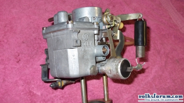

Vandaag carburator er afgehaald voor eens goed te reinigen.
Volledig uit elkaar gehaald en ultrasonen gereinigd. Alle kanaaltjes zouden dus weer moeten vrij zijn. Heb de membraampjes bekeken en die zagen er allemaal prima uit net zoals al de rest.
Bij deze enkele fotos van voor en na de reinigingsbeurd
voor:
na:
Hier is iets misgegaan. Draad van het boutje is stuk en kreeg dit er dus niet meer in. Iemand die donor carb heeft liggen met goede elektrische choke en dit boutje?
In de loop van de week de carburator terug monteren en hem afstellen. Ga de choke beetje verdraaien zodat hopelijk hij dan minder snel afslaat en hopelijk werkt dit zodat het motortje ook goed draaid als hij koud staat. De membramen en dichtingen zijn 'nog' niet vernieuwd. Het zijn de oude die herbruikt zijn. Ze waren nergens lek dus kan er eigenlijk niet veel aan zijn. Intussen wacht ik dus nog even af van reviesiesetje te bestellen.
