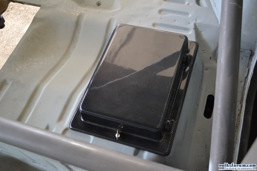

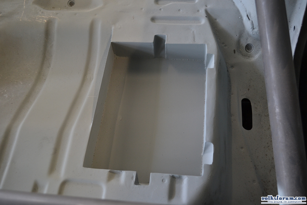

Originally Posted by Hannibal65
Die stalen bakken, waar vind ik zoiets dan?
zelf maken:
