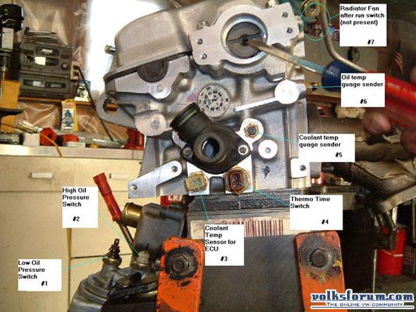

hallo
ik ben enkele foto's kwijtgeraakt en nu weet ik niet meer
welke draden (kleuren) er op de oliecontacten komen
het gaat om de draden aan de zijkant van de cilinderkop
daar zijn 3 kleine contacten en een grote met een fiche
heb een hele nieuwe draadboom gemaakt maar enkel die geraak ik niet aan uit
kan iemand mij helpen met een foto of kleurencode
waar welke kabel moet
mvg Baare

Misschien heb je hier ook iets aan , heb zo helaas geen kleurcoderingen van de draden voor je .

deze had ik ook al gevonden
is wel makkelijk dat ik weet welke waar zit
maar zou graag de kleuren hiervan toch hebben
Baare

http://www.a2resource.com/electrical/CE1.html
http://www.a2resource.com/electrical/CE2.html
Hier staan de draadkleuren met functie wel vermeld , misschien kom je er met behulp van deze schema's en de foto wel uit .

heeft die nieuwe draadboom van je dezelfde kleuren als origineel?
Ik heb ff bij mijn 16v gekeken (Wel een ABF, weet niet of dit uitmaakt)
Ik leg even uit aan de hand van de foto hierboven gepost:
Op de 'coolant temp sensor for ecu' is het: groen/bruin en bruin/wit
Op de 'coolant temp gauge sender' is het: geel
Die 'thermo time switch' en de 'oil temp gauge sender' zitten bij mij niet op de cilinderkop.

@Jan hiermee kan ik mischien wel verder
@sven ABF zal andere kleuren hebben denk ik
maar mijn kabelboom heeft wel dezelfde
is gewoon veel mooier gelegd
