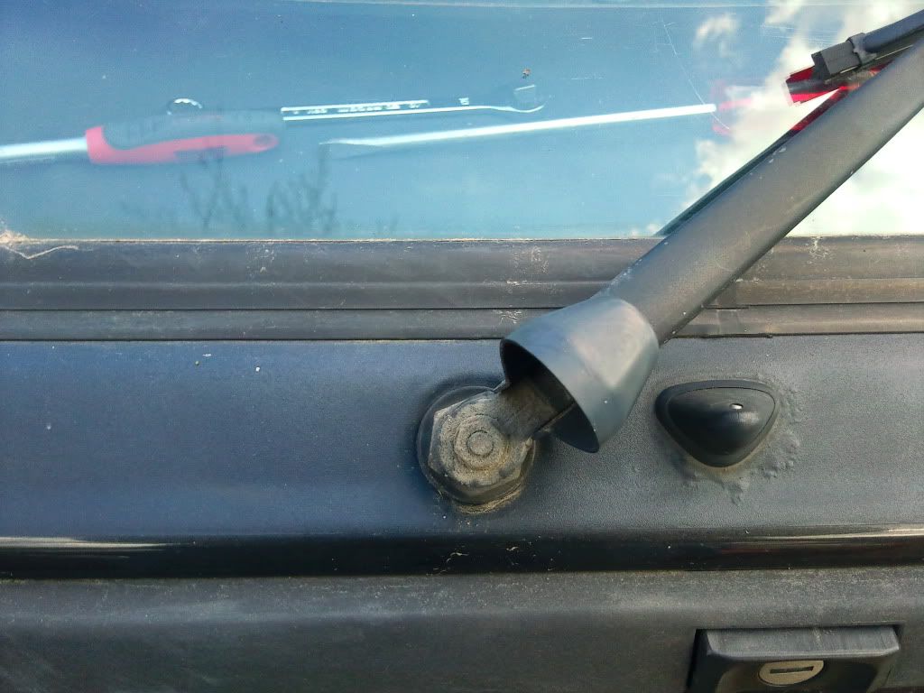

Nee, alleen de arm. Moet deze nog vervangen. Heb al wel geprobeerd, maar het lukte niet....:s. Dacht dat dat wel snel zou gaan.
Kan iemand mij vertellen hoe ik de oude arm eraf krijg?

plastieken kapje verwijderen,
bout losmaken , een beetje wd40 erop en dan een beetje spelen met die arm en dan komt het los

De as is taps en geribbeld, daardoor kan de arm behoorlijk vast zitten. Met een stevige schroevendraaier er onder (tussen de arm en de grote moer) kun je 'm wel loswrikken. Eventueel even laten "schrikken" door met een hamer kleine tikjes op het eind van de as te geven (liefst terwijl het moertje er op zit).

De spanning is eraf als de arm omhoog is........
