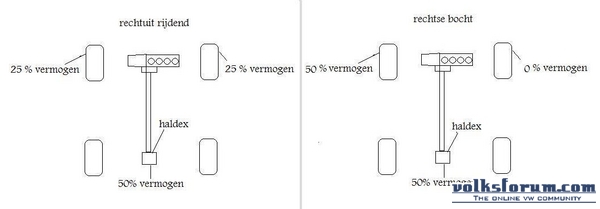

Hallo mensen,
Ik heb een vraag over de verdeling van het motorvermogen wanneer een haldex is 'vastgezet' op een 50-50 split.
Het voordifferentieel is het origineel, open diff in een 02M bak. En de haldex haalt het vermogen van de rechter aandrijfas. Nu heb ik 3 vragen hierover:
1: Je rijdt rechtdoor, er is geen wielslip. Gaat er dan nog 25% van het motorvermogen naar het linker voorwiel?
2: Stel je maakt een bocht naar rechts, of je linker voorwiel heeft volledige wielspin (bv op ijs), wordt het vermogen dan als het rechtse plaatje verdeeld?
Want zoals ik het zie, als 50% van het motorvermogen naar de linkervoorwiel gaat, kan 50% naar de rechter aandrijfas voor. Zodat de haldex nog maar 25% naar de achterwielen kan sturen.
Om mijn vraag duidelijker te maken heb ik geprobeerd om het uit te tekenen...

Dit klopt sowieso niet echt..
''Want zoals ik het zie, als 50% van het motorvermogen naar de linkervoorwiel gaat, kan 50% naar de rechter aandrijfas voor. Zodat de haldex nog maar 25% naar de achterwielen kan sturen. ''
Wat je bedoel is; (denk ik) De haldex verdeeld het naar voor en naar achter. Totaal 100%. Voor 50%, achter 50%.
Voor verdeelt hij de 50% in 25% rechts en 25% links.
Achter verdeel hij ook de 50% in 25% rechts en 25% links.
Ik weet namelijk niet hoe de volkswagen uitvoering is van de haldex. Hoe het zit met de krachtverdeling voor/achter links/recht etc..

Excuses, heb het verwarrend omschreven.
Maar mijn vraag exact is:
Kan het voordifferentieel de kracht tussen het linker en rechter voorwiel verdelen, terwijl er 50% van het vermogen naar de achterwielen gaat?
Of gaat er minder dan 50% van het vermogen naar de achterwielen wanneer het linkervoorwiel meer vermogen vraagt?
Omdat de rechter aandrijfas voor vast zit aan de haakse overbrenging.
Ik denk dat er 50% naar het linkervoorwiel gaat. Tenslotte begint de achteras pas mee te doen zodra er slip op de voorwielen optreedt. (in de originele setup tenminste)
De rechter aandrijfas zit vast aan de haakse overbrenging, maar kan onafhankelijk draaien hiervan. Er is dus geen vaste verbinding tussen rechter aandrijfas (voor) en de achteras.

In de originele setup is het inderdaad zo dat de achteras normaal niet meerwerkt. Maar als ik een standalone haldex controller neem, kan ik hem vast zetten op 50% voor en 50 achter%.
Dus het is wel mogelijk om in een rechtse bocht 50% op de linkervoorwiel te krijgen, en 50% op de achteras, terwijl het recht voorwiel 0% krijgt?

Dus hij spert voor en achter.
Maar toch niet links en rechts? Dus nogsteeds het vermogen naar het wiel met de minste grip?

In principe is het 4MOTION systeem erg eenvoudig.
De voorwielen draaien altijd/volledig mee en is niet regelbaar. De aandrijving voor naar de achterwielen is een aftakking van het voor-diffrentieel en draait altijd mee met differentieel in de bak. De Haldex is een slip-koppeling en kan in percentages aangrijpen. Alle vermogen die naar de achterwielen gaan, wordt automatisch van de voorwielen weggehaald. Als de Haldex voor bijvoorbeeld voor 20% aangrijpt zal er nog maar 80% van de voorwielaandrijving overblijven enz. In een bocht zal het buitenste wiel sneller draaien, maar het vermogen blijft steeds verdeeld over de beide wielen.
Dit geld ook voor de achterwielen, maar die zullen het in dit geval met maar 20% van het totale vermogen moeten doen. De voorwielen zullen in dit geval de 80% van het totale vermogen verdelen tussen links en rechts.
De voor en achterzijde moet je dus als apart zien
Omdat er aan de voor en achterzijde een differentieel zit en achter, kan je hier ook bv een wormsperr in monteren. Als je deze bv in de bak monteert zal het vermogen op de voorwielen verdeeld worden zoals deze diff ingesteld of gemaakt is en staat los van de achterzijde. Ik rijd met een wormsperr en vind dit niet zo geweldig als gehoopt. Ik persoonlijk vind deze erg nuttig bij veel vermogen op de voorwielen, maar bij het 4x4 is het maar een kleine vooruitgang.
Wat ik helaas wel heb ondervonden is dat als je 1 aandrijfas aan de voorzijde stuk heb, je gewoonweg geen 1 cm meer vooruit komt, al zet je de achteras op 100% aan. Mocht je een achteras breken, kan je nog wel verder Ik zie de 4MOTION dan ook als een voorwielaangedreven auto waarvan de achterwielen er bij aangedreven kunnen worden. Het is dan ook geen Quattro al zou je hem op 50/50 afstellen. Eerst leek mij dit nadelig, maar uiteindelijk is dit beter te krijgen dan het quattro systeem omdat je de rijeigenschappen behoud van de voorwielaangedreven auto en hierdoor geen last heb van overstuur etc. Na lang experimenteren heb ik mijn eigen auto perfect in balans gekregen wat met een alleen voor- of achterwielaandrijving of een permanente 4x4 nooit zo goed zou lukken.
De voorwielaangedreven auto's staan bekent om hun onderstuur, achter om de overstuur en de quattro is niet elektronisch te regelen.

Heel erg bedankt Dutchbuild! Met deze info kan ik echt wat mee. Ik dacht dus dat wanneer de Haldex op 50/50 split is vastgezet, er geen verdeling tussen beide voorwielen meer was. Ik ga de link zeker even doorspitten.
Ik lees ook in je verhaal dat een sper op de vooras weinig effect heeft. Maar vind je een sper voor het achterdifferentieel wel zijn geld waard/meer waarde hebben?
En als ik het vragen mag, op hoeveel procent heb je de haldex afgesteld?
