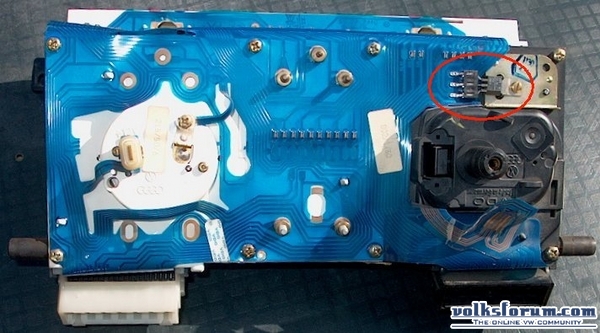

Post Spanningsregelaar Golf II (mogelijk ook andere modellen)
Voor de spanningsregelaar die achterop de klokkenunit zit wordt meestal een 7810 genoemd, maar nu blijkt dat er soms ook een TCA700Y in zit. De enige verschillen zijn dat de laatste wat dunner is, en mede daardoor een max. stroom van 220mA kan leveren (ivm. de koeling), voor de 7810 is dat max. 1.5A. De behuizing heet in beide gevallen TO-220.
NB.: Voor zover ik heb kunnen nagaan zitten bij de TCA700 de aansluitingen precies andersom als bij de 7810:
In mijn 1.6 diesel van 1984 dient de TCA700 alleen voor het voeden van de temperatuur- en brandstofniveaumeters, en dan is max. 220mA kennelijk wel genoeg.
Het onderdeel is te koop bij Conrad voor €0.60, electronicawinkels en de meeste radio- en tv-reparateurs hebben 'm ook wel.

Bij sommige versies kun je vrij gemakkelijk de printsporen volgen: de "input" is verbonden met de geschakelde plus die op de tellerunit aankomt (zwarte draad), de "output" gaat naar de beide metertjes.
Als dat niet lukt moet je met een voltmeter aan de slag: op de input staat de accuspanning (12 .. 14V), op de output (als het goed is) een stabiele 10V.
Met die info kun je in de tekening in de eerste post zien welk type stabilisator je voor je hebt.
