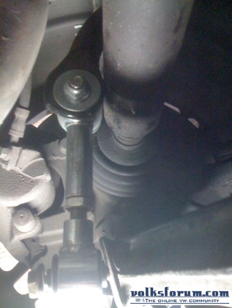

vandaag mijn verstelbare koppelstangen er op gezet, maar de stabi loopt nog steeds aan door het verlagen.
gaat om een golf IV 1.8 turbo uit 2000
iemand enig idee wat er aangepast/ verandert moet worden?
orginele koppelstang
verstelbare(de stabilisatorstang komt hoger te liggen, maar het bevestigingstpunt van de stabilisatorstang ligt nog dichter tegen de aandrijfas aan

een v6 stabi loopt onder de aandrijfassen door, de orginele loopt erboven waardoor die aanloopt.
kosten circa 125 euro bij dealer.

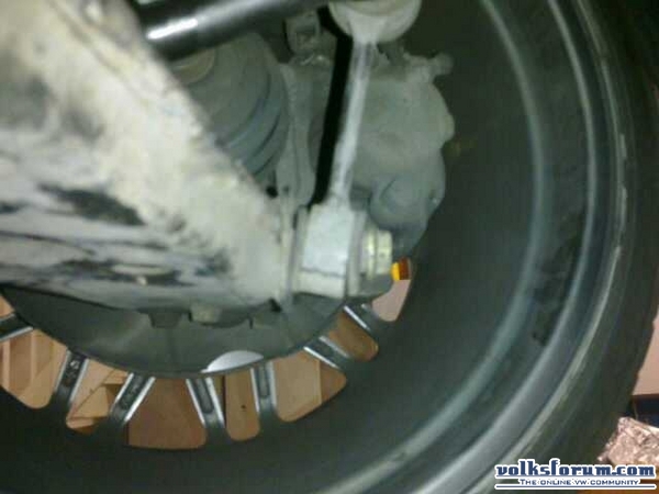

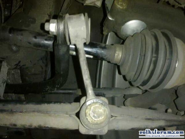

heb mijne er nu onder, maar me orginele koppelstangen staan er niet echt mooi op. staan aan beide kanten scheef er op.
iemand een idee welke koppelstangen er op horen nu?

Gaat volgens mij niet anders, v6 heeft de koppelstangen standaard aan de veerpoten.
Een handige lasser kan ze waarschijnlijk wel veranderen

Gewoon die koppelstangen die je nu hebt met een bus ertussen naar de stabi en met een langere bout zo heb ik het. zo zit alles netjesem recht.
Old 24-06-2012, 09:23
mk3Hoevelaken mk3Hoevelaken is offline
Posts: 57
donder dat is een goeie, ga ik fixen. bedankt
