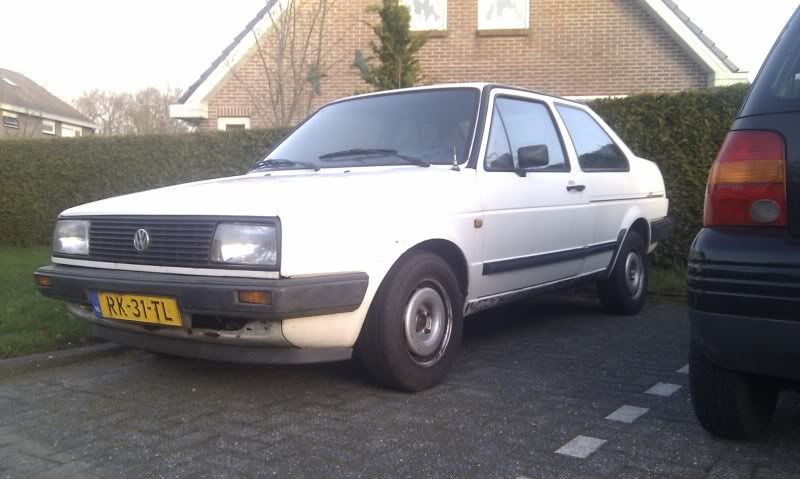

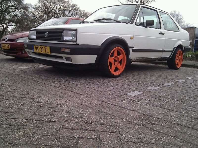

Foto van de auto. hier had ik de auto een maandje in bezit. op het getinte glas na is de auto zoals ik hem kocht.
Heb de auto via marktplaats gevonden ergens in Smilde. heb er een nette prijs voor betaald en dat mocht ook wel.... auto is voorzien van een niet origineel dak en ja, zoals bij zovelen met deze optie.... was ook deze jetta voorzien van een onverwarmd binnenbad.

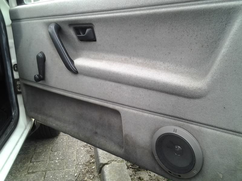

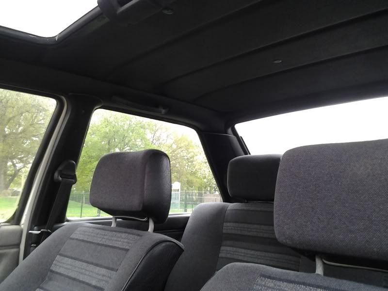

Het complete interieur moest dan ook vervangen worden het was net een kabouterbos met al die paddestoelen! ik heb (helaas) geen foto's van het oude interieur maar de voorste deurpanelen laten wel een klein beetje zien hoe de rest van het interieur er uit zag.

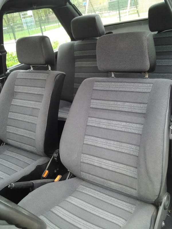

Om verdere schade te voorkomen is alles er uit geweest en vervangen of grondig schoongemaakt. hier foto's van het 'nieuwe' interieur, govonden via VF en met 4 hoofdsteunen origineel! achterste interieur zijpanelen zitten er al in. voorste moeten nog zodra ik de nieuwe type deuren heb.
Ook gelijk de hemel en B en C stijlen zwart gespoten.

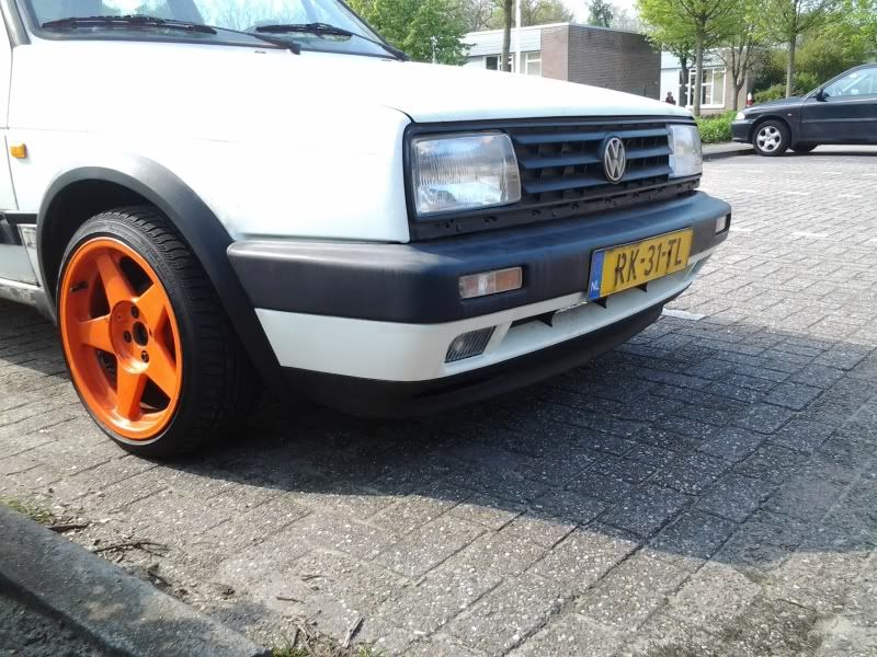

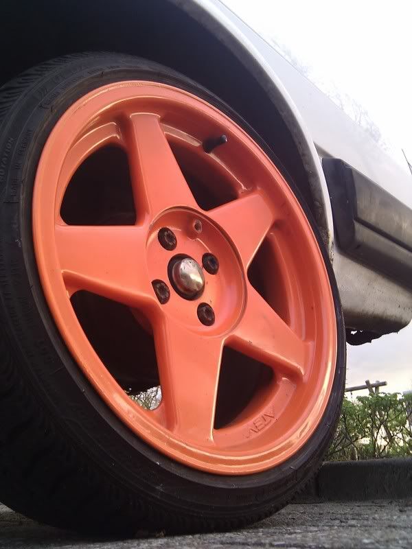

Hierna ook een setje Azef A's op de kop getikt. Met een lekker kleurtje... steekt zo lekker tegen het wit af. Hier ook gelijk nieuwe bandjes om gelegd. 195-40/16. mooi plat en toch een beetje getrokken randjes. heb ik straks iets meer ruimte als de jetta naar de grond gaat.
Dit is zoals de jetta er nu bij staat. Zoals je kan zien is de voorbumper al wel vervangen en heb ik ook de wielkastverbreders er opgezet mistlampen overgezet en de kabelboom veranderd voor nieuwe type knipperlichten. als je goed kijkt kan je zien dat de koplamp e.d. niet helemaal recht zit... dit is helaas omdat de slotplaat niet helemaal recht is. hier heb ik al wel een andere voor liggen (#easy_fix)

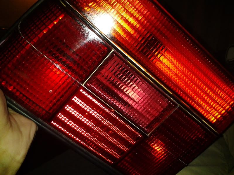

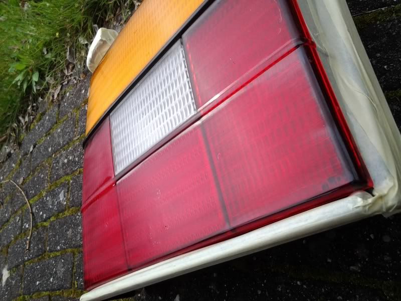

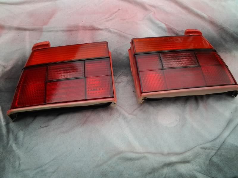

Projectje achterlichten cleanen...

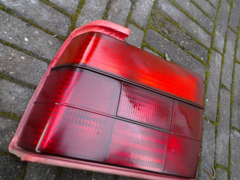

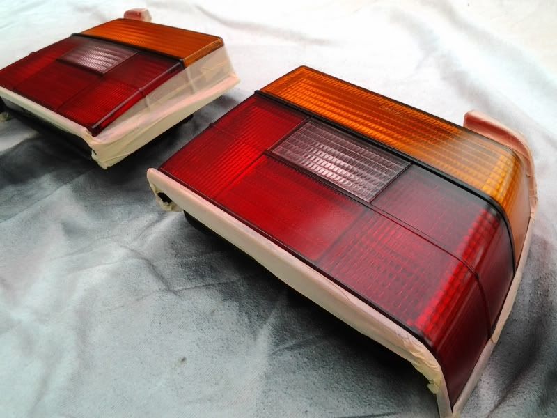

ben beginnen de letters er af te krabben met een stanley mesje. dit lukte redelijk al was het wel wat lastig niet het omliggende plastic te beschadigen. Heb hierna maar gekozen om de letters er af te schuren ipv krabben.
heb om de achterlichten rood te maken een busje motip lak gehaald op aanraden van. Dit lijkt goed te werken. lampen schijnen nog wit en oranje licht door dus met een beetje mazzel geen apk afkeur!
eerste laag:
paar lagen later:
eindresultaat: (busje leeg)
Na een klein beetje poetswerk:
Helaas ziet je het resultaat niet geweldig op de foto's... IRL zijn ze rooier als ze op de foto lijken te zijn.

Ze zijn wat mat. Heb je er al blanke lak over? Die kun je daarna ook polijsten zodat ze glimmen en het meer op origineel lijkt. Even zoeken hier op het forum. Zat voorbeelden, tips en tricks te vinden.

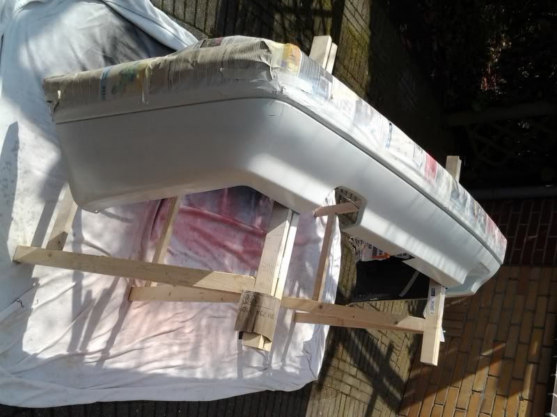

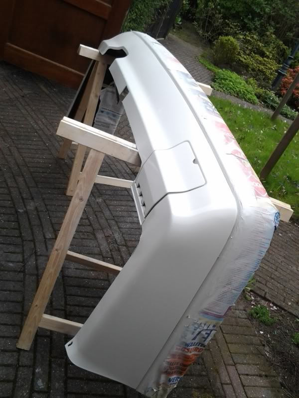

Projectje achterbumper.

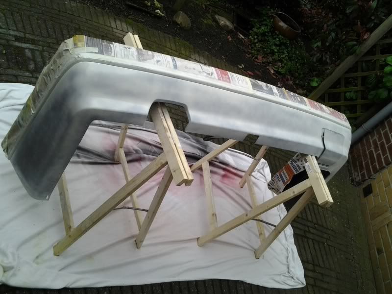

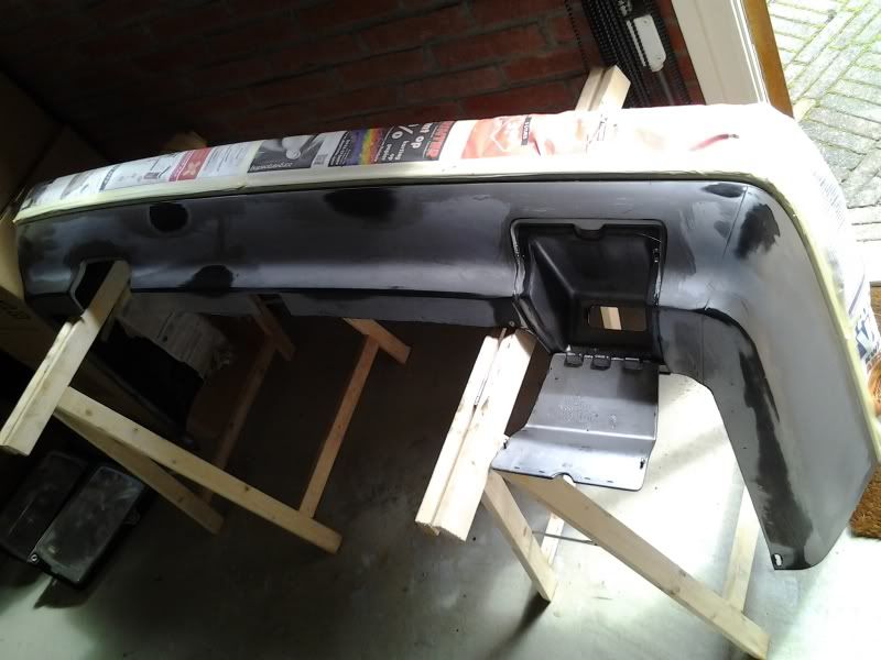

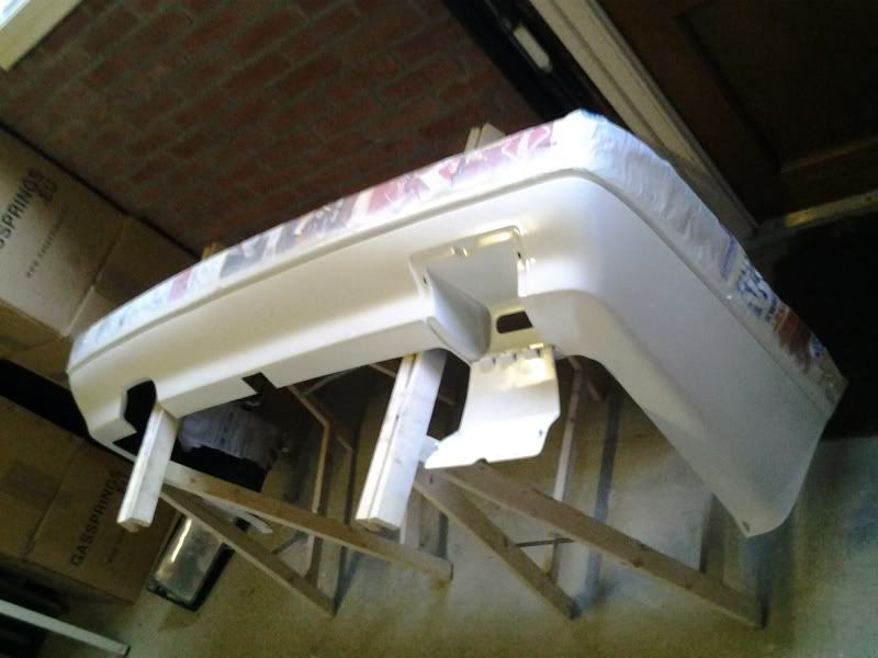

Afgelopen weekend ook een bumper gescored. deze was zoals ook de voorbumper niet de juiste kleur dus ben begonnen de bumper spuit klaar te maken. Ik doe dit op de huis tuin en keuken manier dus gewoon een knikkerbusje (Motip op kleur gemaakt) en schuurpapier geschikt voor nat schuren.
eerst geschuurd... korrel 320 om alle oneffenheden er uit te krijgen. hierna korrel 600 en 1000 om alle plekjes weer goed glad te krijgen. gelijk hierna alle kale kunststof plekken voorzien van een laagje plastoflex (kunststof primer)
Alles minimaal 12 uur laten drogen en hierna wederom opgeschuurd. heb hierbij korrel 1000 gebruikt om niet te veel van de primer weg te schuren. alles hierna in de eerste (dunne) laag kleur gezet om het kleurverschil tussen de kale zwarte plekken en de zilveren kleur zo klein mogelijk te maken.
Dit laten drogen (uurtje) hierna een dikkere 2de laag gezet
na dit wederom een uur of 12 te hebben laten drogen de bumper gecontroleerd op oneffenheden en hier en daar een klein beetje opgeschuurd met korrel 1000.
hierna de bumper nog een laag kleur gegeven en moet eigenlijk straks nog een laagje opzetten voor ik kan beginnen met uitpoetsen. Heb hier nog geen foto's van (valt weinig te zien) maar zodra ik kan zal ik een betere foto van het eindresultaat plaatsen.
Klopt ze moeten ook nog uitgepoetst worden. Heb het even vluchtig gedaan omdat ik benieuwd was. Maar het poetsen ging niet zo lekker meer gister avond dus heb er niet te veel moeite voor gedaan. Als ze straks op de auto zitten moeten ze even goed gepolijst worden idd.

Vandaag de bumper nog uitpoetsen... Zal later een foto plaatsen van het eindresultaat.

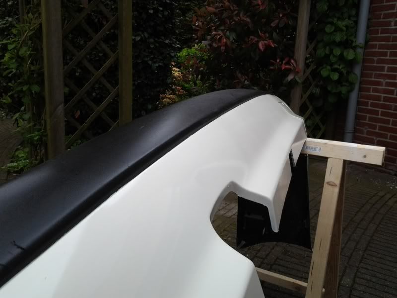

Hierbij het eindresultaat van de achterbumper. Ben er best tevreden mee.

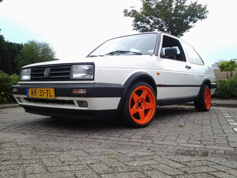

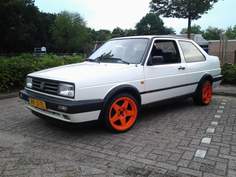

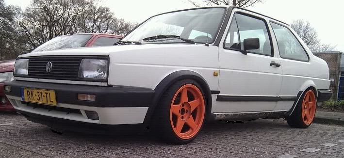

Bij deze dan nog even de vorderingen tot nu, buiten de kentekenplaathouder achter en de zwarte sticker over de b stijl is de jetta nu nagenoeg nieuw type. Ben nu nog bezig het motortje goed te laten lopen en wat laatste dingetjes voor de apk maar het einde is in zicht!
Nu alleen nog een schroefsetje

Jetta ziet er goed uit! Kleur van de wielen past er ook best wel goed bij.

Idd, een prima jetta...
