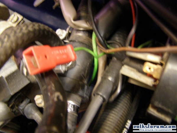

* Ik heb ook 1 sensor over deze hoord volgensmij ergens aan de achterzijde op de kop te zitten maar hier heb ik nergens een kabel. Wel heb ik 1 groene kabel met een rode stekker deze komt van mijn bobine af.

kabeltje groen vanaf de bobine

Nu zitten daar bij je bobine wel meer stekkertjes zonder functie, die zijn voor de opties, kan wezen dat dit er ook 1 is, als alles het verder goed doet dan lijkt me het geen probleem
