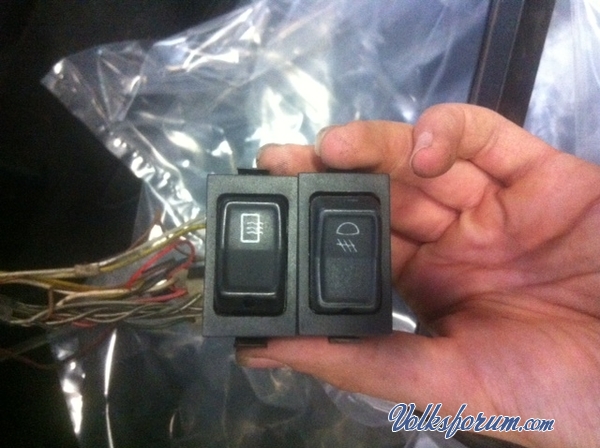

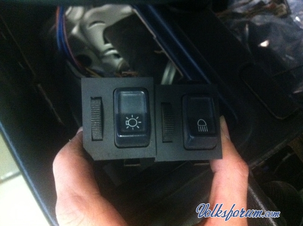

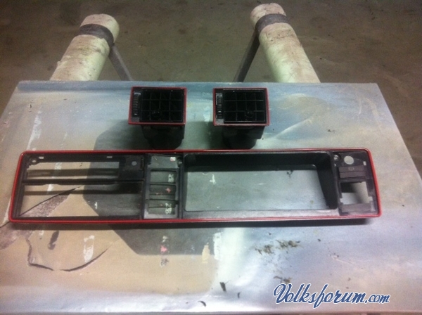

dashboard vandaag ook opgekuist en zitten puzzelen :p om de mooiste onderdelen erop te monteren wel opnieuw enkele vragen

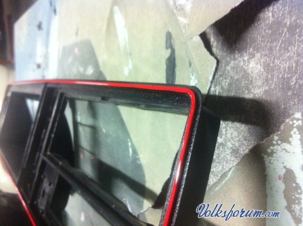

rode lijntje ook geschilderd met air brush wieltje met marsrood l31b ziet er uit zoals die uit de fabriek zou komen zeer net!
maar nu.....
welk een van beide is de juiste?
en welke horen er allemaal in te zitten?
(links in het frontje de lichtschakelaar met dimmer en eronder de handrem)
(dan rechts de 4 knipperlichten en dan nog deze?)
en iemand al ooit dit eens gezien? deze zat in die gti dit ben ik zeker maar of dit zo hoort of een optie was is een raadsel... vw nummer is 867 035 543

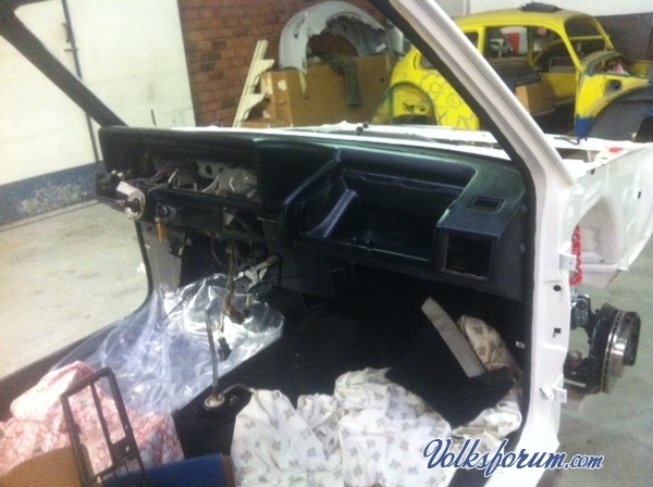

Hier het linkse stuk te koop:
http://www.marktplaats.nl/a/auto-on...previousPage=lr
  #204
Old 04-11-2014, 12:21
spucknapf159 spucknapf159 is offline
Join Date: Oct 2013
Posts: 231
Het rechtse stuk bedoelde ik mijn excuses
Vandaag net ontdekt dat de bekabeling voor de handrem niet aanwezig is van de handrem tot aan het dashboard lampje...
Ze hebben ook al flink zitten knippen in de bedrading. Dit zonet hersteld met een soldeerbout en krimpkous. Ze hadden de draden gewoon in elkaar gedraaid en een plakkertje er rond gedaan.

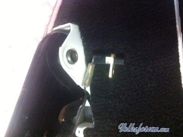

Is een waarvan er een deurtje in zat,
Zie je bovenaan aan de slotvanger.
Slotvanger kan er uit maar dan blijf je met de 2 gaatjes zitten onderaan links en rechts van de scharnierpunten van het deurtje. Maar dit vraag ik me nog of als dit altijd zo is of als dit anders is van een gti, zal wel denk ik wat echt net is het niet. Ofwel zit er dan een afdicht tapje in van een gti dash...

Had al zo'n vermoeden, maar is een eeuwigheid geleden dat ik die ombouw zelf gedaan heb, dus wist niet zeker. Volgens mij zitten in n GTI dash geen gaatjes al dan niet met afdichtdopjes oid.
maar nu.....
is een soort balance voor de speakers.
Bij de lichtschakelaar is die rechts op de foto de juiste. Voor de alarmlichten normaal ook de rechtse schakelaar en voor de volgorde rechts op het dashboard is het normaal als volgt: boven - mistlampen, midden - achteruitverwarming, onder - alarmknipperlichten.
Schakelaar voor die luidsprekers heb ik nog nooit gezien in een Golf 1.

Lichtschakelaar inderdaad de rechtse, die met het bol lampje hebben alleen de allerlaatste. Opstelling van de contacten zal ook verschillen waarschijnlijk.
Alarmlichten ook de rechtse, andere kunnen ook, maar doen naar mijn idee wat Amerikaans aan...
Van de derde foto heb je in ieder geval de linkse nodig, da's achterruitverwarming, rechtse is voor mistlampen, weet niet of je die hebt zitten.
Laatste is de optionele fader voor de radio. Originele optie, heel grappig om erin te hebben. Als die er origineel in zat, zat er ook een stereo radio in... Mocht je hem niet terug hoeven, ik ben nog altijd opzoek naar dat kapje, en de schakelaar ligt ook nooit in de weg...

Al enkele uurtjes zoet geweest met het zoeken en herstellen van de kabelboom van het dashboard. Alle draadjes mooi geslodeert met tin waar ze in geknipt hadden en geisoleerd met krimpkous gelukkig had ik nog een reserve kabelboom waar ik kon op terug kijken en delen van gebruiken. Maar het is toch maar puzzelen als je een hoopje kabels hebt hangen die dan nog niet de juiste lengte hebben en gewoon afgeknipt zijn geweest. Heb dus alles terug gevonden en hersteld enkel het handrem contact zit nergens in die kabelboom en het is nergens terug te vinden dat die eruit geknipt zou geweest zijn.
In mijn reserve kabelboom zit die dan wel weer.
Kan dit overzetten als ik wil enkel stroom en de rest is massa van dit massacontact. Maar hoe ziet die bekabeling er dan uit van aan de handrem tot aan het dash? Die vind ik dan in geen een van beide bomen terug.
Of is het normaal dat ik geen fiche voor mijn handrem lampje heb omdat die fader knop voor de radio daar hoort te zitten?

Als je een Duitse invoer hebt, dan heeft hij vrijwel zeker geen controlelampje voor je handrem. Dat hadden de Duitsers alleen optioneel. (zit onder de lichtschakelaar een blindkapje)

Ach zo dus er moet een afdichtkapje in. Heb al veel cabrios en golfjes afgebroken voor onderdelen en deze waren altijd choke of handrem..
Nochtans in mijn tableau zit er een controle lampje voor een handrem. Het is niet veel werk denk ik om er bedrading te leggen maar ik weet niet hoe het van de handrem tot aan het dash zit.. Welke en hoeveel draden er lopen. Heb er gegarandeerd nog wel ergens een liggen maar kijk er waarschijnlijk overheen doordat ik niet weet welke het hoort te zijn. Alsook het contact zelf.

Opgelost hoort er in te zitten, wagen is geen duitse invoer Er hangt een plaatje van dieteren aan.
