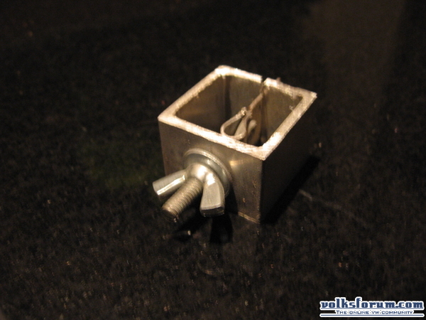

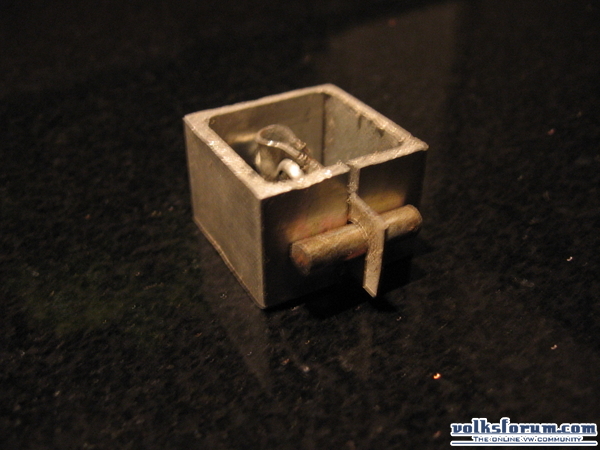

Handig hulpje voor bij het lassen van plaatwerk
Men neeme een:
aluminum koker van 2,5 X 2,5 cm
Een kabelbeugeltje
Een M4 boutje
Een M4 vleugelmoertje
Een spijker die een beetje strak door het gaatje van de kabelbeugel past
Zaag ongeveer 2 cm van de alu koker af en maak aan onderkant een zaagsneetje met een ijzerzaagje en boor een gaatje in de bovenkant
Las of popnagel de platgeslagen kabelbeugel aan het kopje van het boutje
Zaag ongeveer 1,5 cm van de spijker af
Wurm het boutje door het eerder geboorde gaatje in het stukje koker, in elkaar draaien en KLAAR!

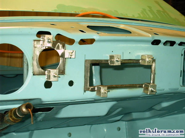

De voordelen van deze "hulpjes" zijn dat je altijd de twee te lassen platen vlaktrekt tegen het alu kokertje
Je kunt platen vast klemmen op plekken waar je niet met een tang kunt komen en je hebt beide handen vrij!

Werkte bij mij ook erg goed, en voor die paar eurotjes en een middagje prutsen hoef je het niet te laten!
