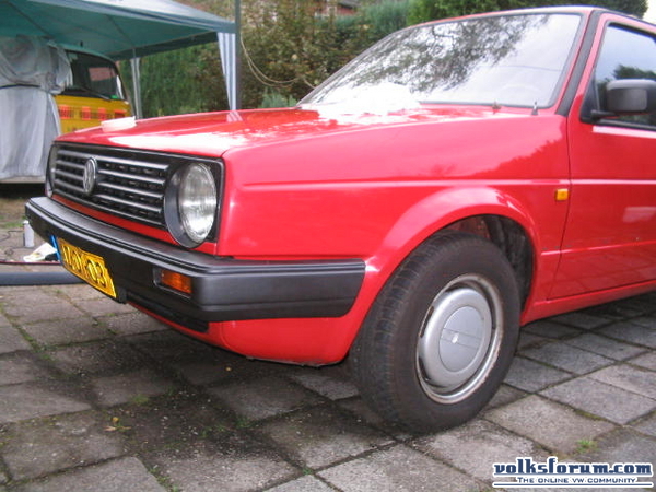

Motip bumperlak!
Voor:
Na:
Lijkt enigszins licht vanwege het licht wat er op scheen... Maar werkt echt fantastisch, supermooi zwart, met de kunststof looks! Dus lijkt ook niet op siliconenshit, of vettigheid wat er op is gesmeerd. Glans is gewoon kunststof, dus net als 'n nieuwe bumper. Super spul!

Mooi die Motip bumperlak ga ik nu zekers halen!

Let wel op, want je bent (nog meer dan 'normale' verf) snel geneigd om het er te dik op te spuiten. Het spul heeft even zijn tijd nodig om te werken.
