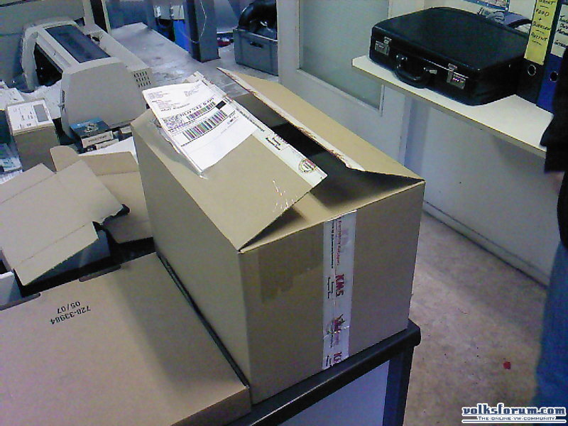

We kunnen weer verder, vandaag kwam een doosje vol KMS goodies binnen...
motormanagement
idle control
full range lambda
kabelboom
grotere injectoren
en wat sensors en stekkers en een gasklep
dus we hebben morgen weer wat te doen...

Bij kronenburg zelf allemaal besteld?
Kabelboom laten maken bij Kronenburg?

ik heb het kms zelf besteld bij kronenburg ja, de kabelboom is een universele, kan je zo bestellen, scheelt een hoop gepriechel...
