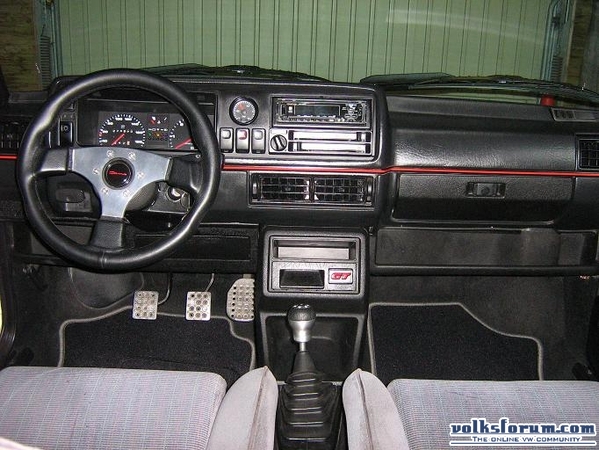

Mijn interieur was al naar mijn zin ,maar toen kreeg ik een aantal weken terug een mailtje van JettaMania en die had een interieur gekocht uit een amerikaanse golf mk2,en had daar het dashboard nog van liggen!
En laat dat nu een dash zijn met een rode bies erin ,en compleet met velours/vilt beklede dashboardkastjes en bakjes.
En dit zou natuurlijk perfect zijn voor in de witte jetta

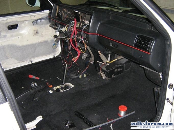

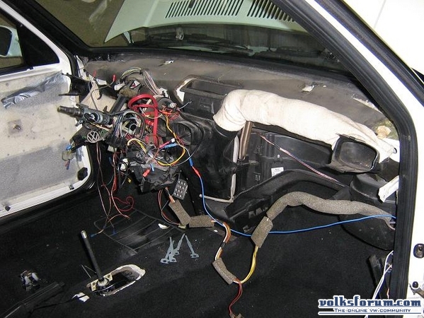

Dus ben ik donderdag morgen maar begonnen met de demontage van het oude dashboard.....
zo was het eerst.
eerst maar eens een aantal dingen demonteren...

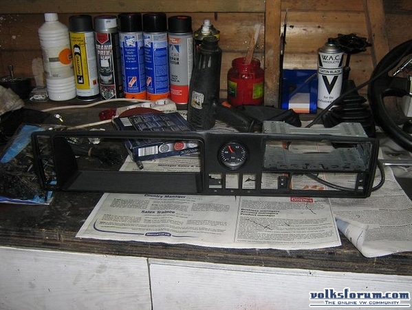

Turbodruk metertje er weer in (zat een scheurtje in het frame,is ook weer gefixt)

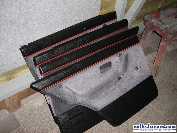

En natuurlijk de deurbekleding niet vergeten,al was dit niet zo makkelijk als gedacht ,want er moest natuurlijk ook een rode bies in .
Eerst geexperimenteerd met lak ,maar dit werd niet naar mijn zin .
Toen kwam ik op het grandioze idee om dan de lijntjes maar te plakken met een rode bies.
Eerst heb ik de lijst matzwart gespoten (licht schuren ,en dan plastic primer natuurlijk )
Dit om de hechting van de bies te garanderen ,die hecht beter op lak dan op plastic namelijk.

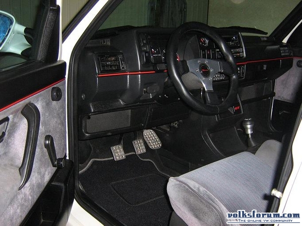

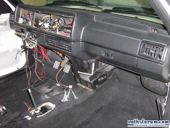

Het nieuwe dash er in ,meteen maar de bedrading goed nagelopen en enkele dingen verbeterd.

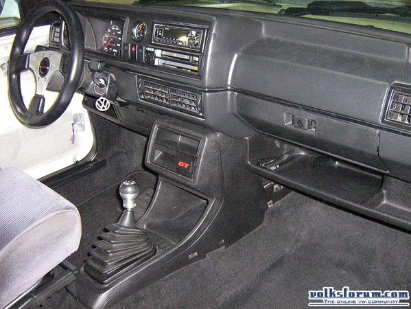

En hier het eindresultaat!

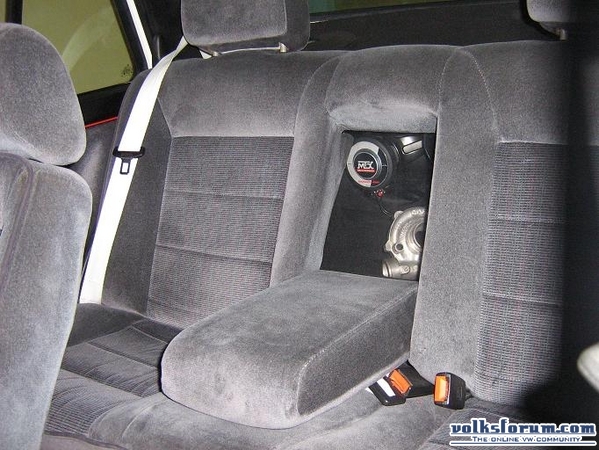

De achterbank ook maar even op de foto....
En de nieuwe matten erin (laten maken in essen)
De recaro's

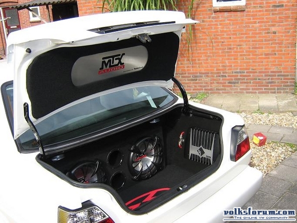

En natuurlijk de bijpassende kofferbak

Ik ben er zelf erg tevreden over
Maakt de binnenkant echt af. Nu is het wachten op de zomer todat de velgen er weer onder kunnen

mooi wytse niet vekeerd dat biesje..........mooi rood is niet lelijk
maar 1 op merking ...dat setje op je gas rem en koppeling ...kan echt niet hoor ff uit een R32 of edition en in

Mijn mooie setje orsenele Jamex pedalen
,sja er blijven altijd dingen om te veranderen......

het zijn classics ik weet het ...maar kan echt niet in de witte hoor
en ehh als ik toch aan het zeuren ben
pookhoesje van leer mieschien .......
Old 31-12-2006, 17:36
Jurgen Santana's Avatar
Posts: 4,526
Netjes weer hoor. Maak je hem niet te zeldzaam
WWW.MIVW.NL
Old 31-12-2006, 17:38
jettaracing's Avatar
Leren pookhoes had ik erin ,maar heb juist zo één gezocht omdat deze pookhoes strakker staat in deze auto ,misschien nog wel eens een ander pookje...(zelfs nog een hele tijd gezocht naar zo'n kunstof hoes ,de meesten zijn stuk....)
Leer lijkt altijd zo 'rommelig' als je begrijpt wat ik bedoel.
ja idd klopt wytze........ kleine tip
schakel stang een stukje af flexen nieuw schroef draad er op snijden pook knop + hoes uit een audi 80 er op zetten
staat bijzonder strak

Staat weer super wytse! En verder sluit ik me aan bij alberto. Pedalen en pookknop passen niet echt in het interieur. Verder heel erg mooi!
