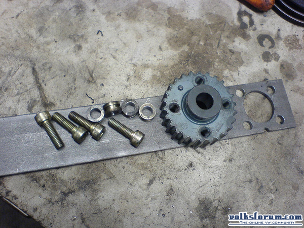

Moest dit laatst ook doen, heb er toen een hulpstuk voor gemaakt.
Zie foto's.
De gaten staan trouwens niet in een vierkant, en de inkeping hoef je er niet in te maken.
Soortgelijk hulpstuk kun je misschien ook wel bij de VW-dealer lenen.
De ijzeren strip heb ik met een blok hout ertussen geblokkeerd tegen de stabilisatorsteun.
Zelfs toen koste het nog veel kracht om de bout los te krijgen, heeft zelfs nog een gescheurde dop gekost
Je hebt wel een nieuwe bout nodig, naar mijn weten is het een rekbout.
Nieuwe bout kun je bij de dealer krijgen.

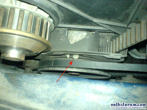

En voor de distributie-timing:
Nokkenas: pijl wijst naar kuiltje in tandwiel.
Krukas: pijl wijst naar sleufje in v-snaar poelie.

Heb je toevallig ook nog de maten; hartafstanden etc. ?
Lastig opmeten zo onder de auto. De poelie zelf heb ik er ook nog niet afgekregen, lijkt of er niet genoeg ruimte voor is.
Bij voorbaat dank!
Old 24-01-2008, 17:10
Posts: 2,494
Om de poelie langs de langsdrager te krijgen kun je het motorblok met een houten balk oid een stuk aan de kant duwen. Op de motorrubbers zit die ruimte wel.
Voor de maten zal ik eens kijken.

HOERA!! De bout is los!!
Dennis, reuzebedankt voor je uitleg, tips en foto's. Samen met een collega heb ik het hulpstuk gemaakt en gemonteerd. Werkt perfect!
Gelukkig heb ik de auto op een hefbrug staan en kon 1 meter lange hefbomen gebruiken. Daarmee was de bout vlot los. Heb alvast een nieuwe besteld bij de dealer.
