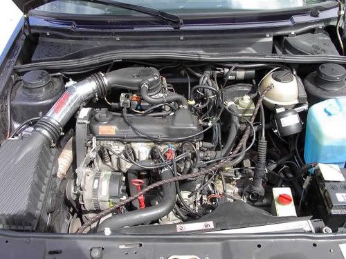

Nog ff een vraagje voor m'n andere Golf...
wie weet wat voor sensor er aan de rechterkant net onder het kleppendeksel zit?
Een beetje langwerpige sensor met rubber dopje erop.
Op de foto zit ie een beetje scheef.
Deze lekt erg olie bij m'n Golf,en wil info om deze te kunnen bestellen.
Old 09-03-2010, 22:11
arthur arthur is offline
Posts: 465
Die koppakking voor 600-700 euro is veel te duur.
Ik zou door zoeken naar een goede beuner als ik jou was.
Over de olie lekkage, dit is de lage druk senor.
Hier zit een afdichtring achter, het is het proberen waard om deze te vervangen.
N 013 811 5
is de bestelcode hiervan
oliedrukschakelaar zelf is
028 919 081 D
Hier is alleen 0,25bar versie, dus zijn allemaal hetzelfde.
Maar deze zou je e.v.t ook van de sloop kunnen halen.
Maar kijk even goed, zal wel de pakking zijn
Old 10-03-2010, 08:48
Madison's Avatar
Madison Madison is offline
Join Date: Dec 2006
Posts: 2,245
Thnx voor de info Arthur!
