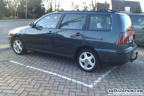

Nu de Vari verkocht is mijn "nieuwe" Kiddy Wagon voorstellen: een Cordoba Vario 110pk van '00 Signo met lekker veel opties.
Wat een raket vergeleken met de Golf, nu vond ik die ook niet echt traag..
De crappy first pics:
Bij het op halen:
Vandaag meteen winterbanden laten monteren: (Komen tzt 16" Cupra's op)
Met de winterbanden:

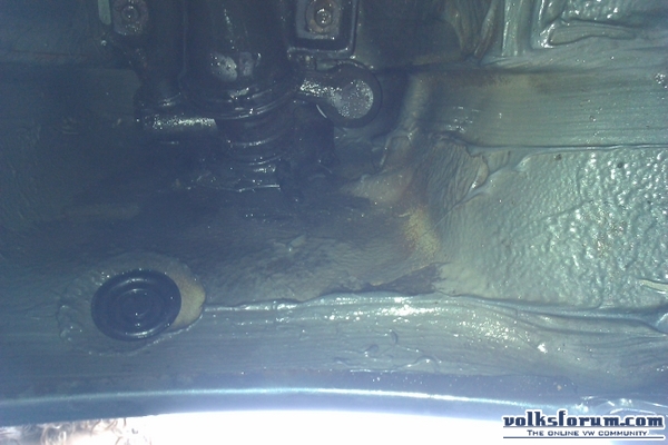

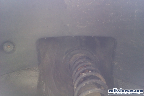

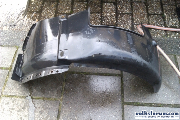

Nou, door een modderstroom uit de achterste wielkast bij het afspuiten van de auto ben ik eens op zoek gegaan naar de oorsprong....
Daar kwam ik een verrassing tegen, OP de kunststof wielbak lag ongeveer een halve kilo modder..
Nu blijkt dat er via een opening bij de veerpoot dit vrij spel heeft. Dit loopt dan deels in de rand van de wielkast waar het lekker het staal op vreet. (Als je te laat bent.)
De opening (foto vanaf de naaf naar boven gemaakt):
De inmiddels schone kap:
De rudimentaire aanpassing:
Schoongespoelde ruimte en rand:
Gelijk de andere zijde ook aangepakt. Ik zou alle Ibiza / Cordoba (Vario) eigenaars (Arnus71) aanraden dit even te checken..
