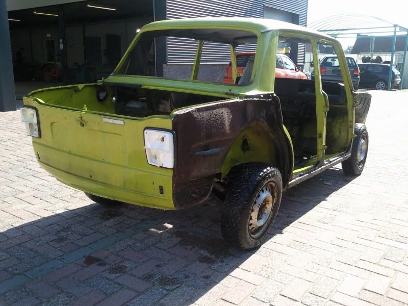

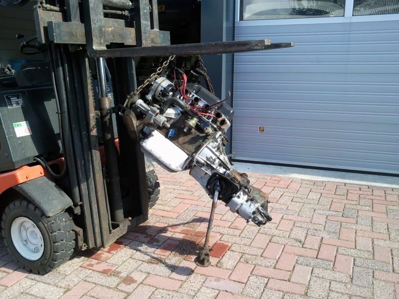

Inderdaad heeft de motor achterin zitten ! Heb hier wel enkele fotos, is nog niet klaar hoor
Zo zijn we hem wezen halen vlak bij oostenrijk (komt oorspronkelijk uit italie)
Inmiddels is hij zo:

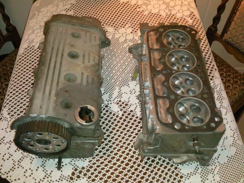

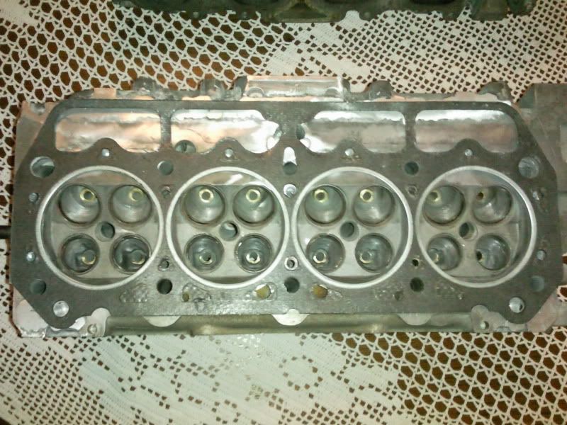

En het huidige project, toepassen van een 16V kr kop, dubbele webers en Aisan twin screw compressor.
zijn heel wat aanpassingen aan de kop gedaan, olie kanalen, koelwater kanalen, boutgaten omzetten om de kop op het onderblok tebevestigen enz..
Custom made verstelbare poulie
Kop is ook verbreed omdat het onderblok van de simca breder is. Hebben alles dubbel zodat als er wat misgaat we het zo van de plank kunnen pakken. aandrijving naar distributie riem ivp de originele ketting, eigenlijk is alles van het motorblok aangepast om dit tekunnen maken. Doel is 200+ pk uit een 1.3 halen.

Carrosserie is voor een simca nog aardig hard, achterste C stylen en voor wat bij de bodem moet vervangen worden.
Maar al met al wordt alles gewoon vervangen, Rondom alle schermen en alle 4 de portieren worden door NOS exemplaren vervangen. Hebben bijna alle onderdelen wel NOS liggen. Moet gewoon een nieuwe auto worden. Kleur wordt oranje overigens (zou had m'n vader hem destijds ook).
KR kop op een simca onderblok ? nee eigenlijk niet hadden gezien dat er eens een simca coupe was met een gti kop erop (8V) dus ja dan moet 16V ook wel passen en dat was dus makkelijker gezegd dan gedaan... De vorige motor was met zoveel mogelijk inhoud (+- 5,5 liter) en deze weer wat minder (1,3).

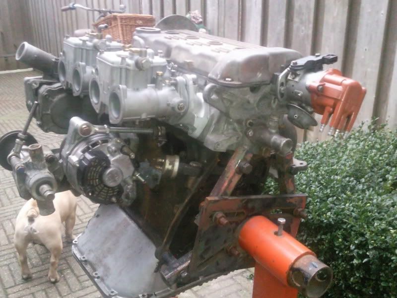

Dankzij informatie en onderdelen via dit forum het onderstaande resultaat tot nu toe
Dat krijg je als je een KR 16V mengt met een simca rallye/matra murena motor

Posts: 3,178
Heel leuk project dit , super gave auto ook .
Ben alleen heel benieuwd hoe je de dynamo wil aandrijven ...
Hij zit zover ik kan zien in het midden van het onderblok .

Posts: 2,678
Waarschijnlijk via de doorlopende as in de waterpomp.
