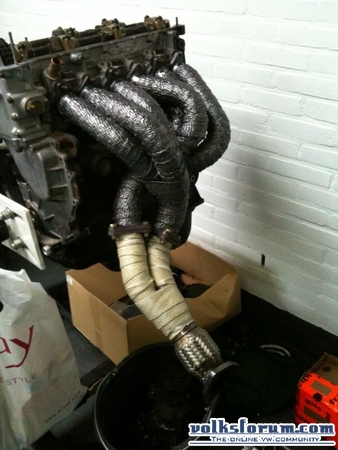

Ondertussen het spruitstuk aangepakt. Hij was al best netjes alleen de aansluitingen bij de cilinderkop gereinigd. Tapeinden afgezaagd, waren 2cm 'te lang' en 2 aansluitingen om CO te meten heb ik weggeslepen om het wat 'cleaner' te maken.
Ingewikkeld met uitlaatband en ik zou zeggen, neem er de tijd voor en wikkel het zo strak mogelijk eromheen. Ik ben begonnen bij de 6 ingangen, hier heb ik ze vastgezet met RVS slangklemmen. Er worden bij de band ook soort metalen tyrips meegeleverd maar dat vind ik echt niet stevig genoeg. Eerst de 6 pijpen ingewikkeld en op het end vastgezet met RVS draad, dan kan je het super strak vastzetten. Toen heb ik 2x vanaf de uitgangkant naar boven toe gewikkeld.
Het laatste gedeelte ga ik vanavond aanpakken, dan is dit ook weer voor elkaar

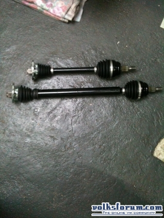

Aandrijfassen bijna klaar, alleen nog binnenste homokineten erop.

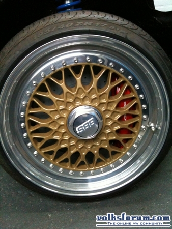

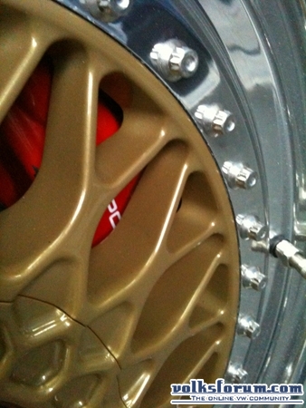

Nog even een shot van de voorremmen.

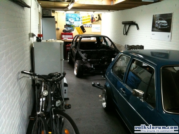

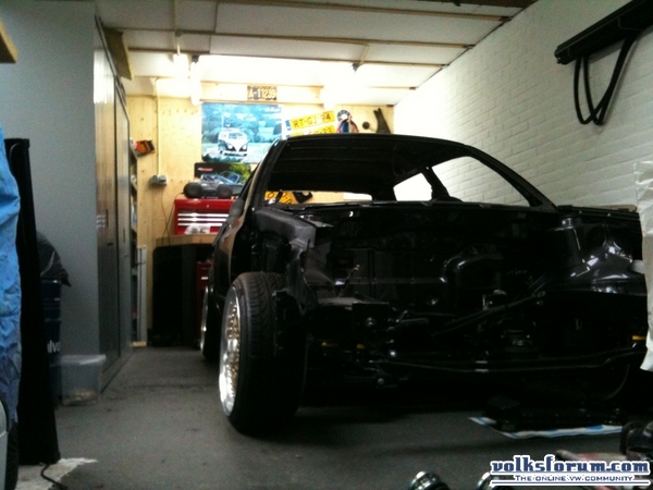

Nog wat sfeerfoto's, ben nog iedere dag blij dat we de garage hebben uitgebouwd.
daar kan ik me zeker iets bij voorstelle, mooie ruimte en 2 hele deftige wagens
