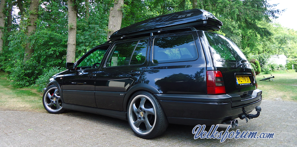

jawel hoor
Vmaxx setje ,met schroef voor en 'nutenverstellung' achter ............

Ziet er net uit Jettaracing. Maar ik heb me bedacht, het gaat een golf 3 TDI worden, dus geen variant haha. Mocht iemand iets in de aanbieding hebben hoor ik het graag
