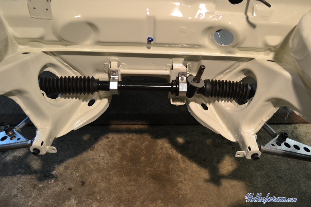

Zo, de eerste delen zijn gemonteerd!
Ben eerst bezig geweest om het stuurhuis met verkorte overbrenging te monteren.
Ik heb hiervoor speciale aluminium beugels met Nylon (of zoiets) vulstukken, omdat deze manier van bevestigen een stuk stijver is dan de normale dunne stalen beugels in rubber.
Ik had ergens anders al gelezen dat dit niet echt lekker past en inderdaad.
Bij de bevestiging van het stuurhuis zitten er op de carrosserie bobbeltjes, waarom weet ik niet maar ze zitten behoorlijk in de weg.
De klemmen en vulstukken moeten hier nog op aangepast worden, dus we gaan met de slijper aan de gang:
Even goed inpakken zodat ik niet meteen de hele auto onderkras
Al met al een tijd bezig geweest maar uiteindelijk zit ie!

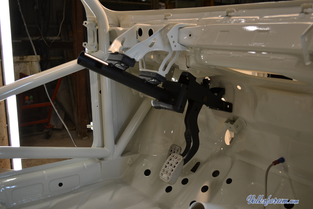

Verder nog even een remleiding met begrenzer gemonteerd;
Verlaagde stuurkolom:

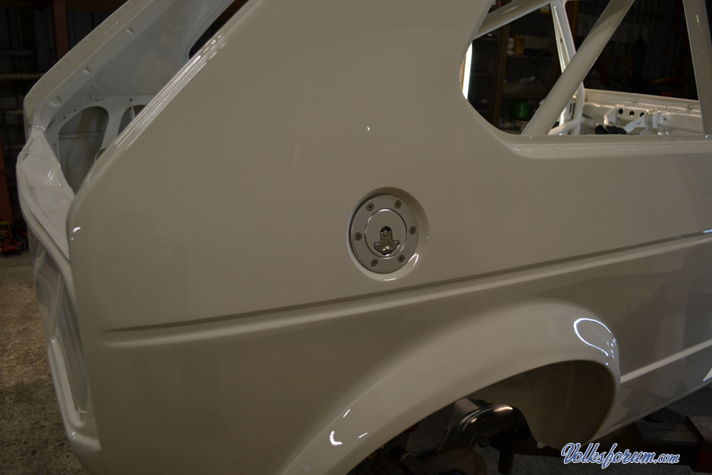

En de tankdop!

Ziet er goed uit! Vraagje, waar heb je die klemmen en vulstukken van het stuurhuis vandaan??
Welke "topmounts" heb jij eigenlijk voor de achteras gebruikt?
