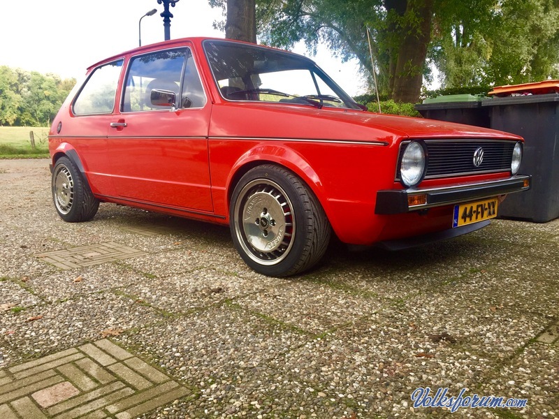

Sinds ik 7 weken geleden ben begonnen met mijn nieuwe studie HBO werktuigbouwkunde heb ik naast school en werk erg weinig tijd voor de golf.. een aantal weken geleden nog wel even de nieuwe velgen eronder gemonteerd.
Best tevreden met het resultaat. Aan de voorzijde rijd ik met 10mm spacers omdat hij anders de schroefset raakt.
De achterzijde staat eigenlijk net iets te breed want als je met vier man erin zit raakt de band al snel de wielkast. Nu heb ik even zitten zoeken naar camberplates of de ET waarde te verhogen door er 5 mm af te laten draaien. Iemand goede adviezen?

Dat probleem heb ik ook erg vaak gehad. Zou persoonlijk smallere velgen er onder zetten. Mijn speedlines waren 8j et 26 met een getrokken 175 band, nog raakte hij de kasten.
