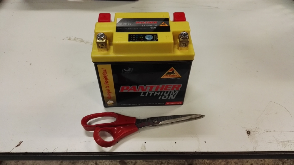

Ik heb een andere accu gekocht op aanraden van JerryGT,
Een Panther Lithium HJTX14. Is ongeveer van dezelfde prijs en power als die Varley Red top 15, wat genoeg zou moeten zijn, maar maar 970gram in plaats van 5,5kg, ik zeg dat is een snelle gewichtsbesparing van 4,5kg!
Het is ook maar een klein ding

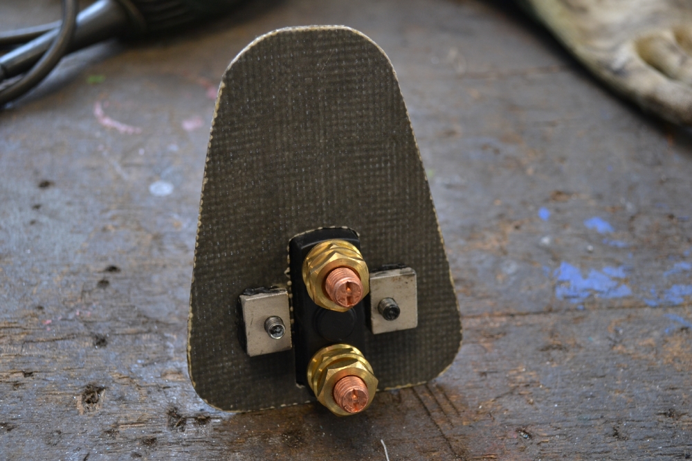

Deze geplaatst in de accubak en gelijk de kabels gemaakt, 250A zekering ertussen, door de kokers naar de stroomonderbreker en door de koker naar het stroom verdeelpunt bij zekeringkast.
De accu moet alleen nog even tussen wat piepschuim o.i.d. geklemd worden.
Stroomonderbreker, waar de kabels de koker ingaan moeten nog even 2 doorvoerrubbers omheen

Hoeveel startstroom heeft zon accuutje? 😊
310A cca, ter vergelijk, de Varley 15 had CA:190A CCA:156A
Originally Posted by rondekker1983
Hoe dik zijn jouw accu kabels? En hoe waar komt je voeding van je start motor vandaan aangezien deze normaal direct naar je accu loopt?
Voor de rest ziet het er weer top uit
35mm2, die gaat van het verdeelpunt bij de zekeringkast verder naar de startmotor achterop het blok, oftewel eigenlijk ook direct.
Ik moet zeggen, nu het zon licht accutje is was het misschien beter geweest deze gewoon in de motorruimte te houden, maar ja de ontwikkeling van de accu's ging wat sneller dan dit project

Old 23-11-2016, 15:53
Posts: 935
Hou er wel rekening mee dat je een Li-ion accu echt met een specifieke accu af en toe moet herladen, omdat ie anders echt kapot gaat(laadproces is anders dan wat de standaard dynamo in een auto bijlaadt...)
Ik heb zelf ook een Li-ion accu staan, deze gebruik ik als ik met de auto het circuit opga, de rest van de tijd gebruik ik een conventionele AGM accu..
Ik heb zelf toendertijd een lader van een Italiaans merk, welke zowel lood-AGM, als Li-ion accu's kan laden(hiernaast heb ik ook nog mn vertrouwde Ctek lader)

Posts: 4,053
Ah thanks voor de tip, had wel gelezen dat je een speciale lader nodig had, maar niet dat er tussendoor (dus wanneer de auto gewoon regelmatig gebruikt wordt) ook nog af en toe moet laden met de lader.
