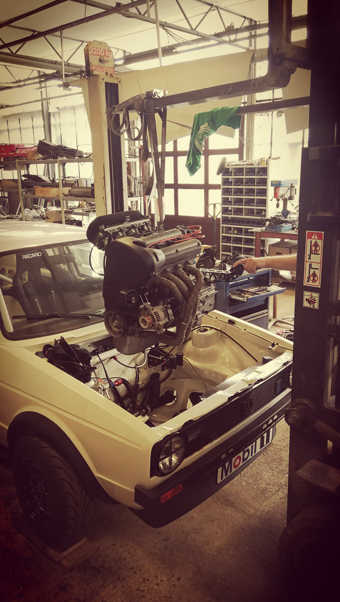

Zo, na de reparatie van dit:
Met een gelijke afdruk in de kop, was de motor vorige week eindelijk weer terug!
De boel weer ingebouwd en DTA management ingesteld:
Beetje peut erin en hij kon weer gestart worden!
https://youtu.be/-SCdtNkSHJ8
Opgenomen met een telefoon dus geluid komt niet helemaal lekker over maar hij loopt als een zonnetje! En ik heb zelfs de eerste meters gereden om te kijken of de rest ook werkt zoals het hoort. Super om dat na zo'n lange tijd te kunnen doen!
Ik moet het balancebar systeem van de remmen nog wat afstellen want moet nu heel hard trappen maar verder werkt ie super!
Heb volgende week een afspraak om hem te laten uitwegen en uitlijnen, en als het even meezit kan hij zelfs eind volgende week al op de rollenbank..

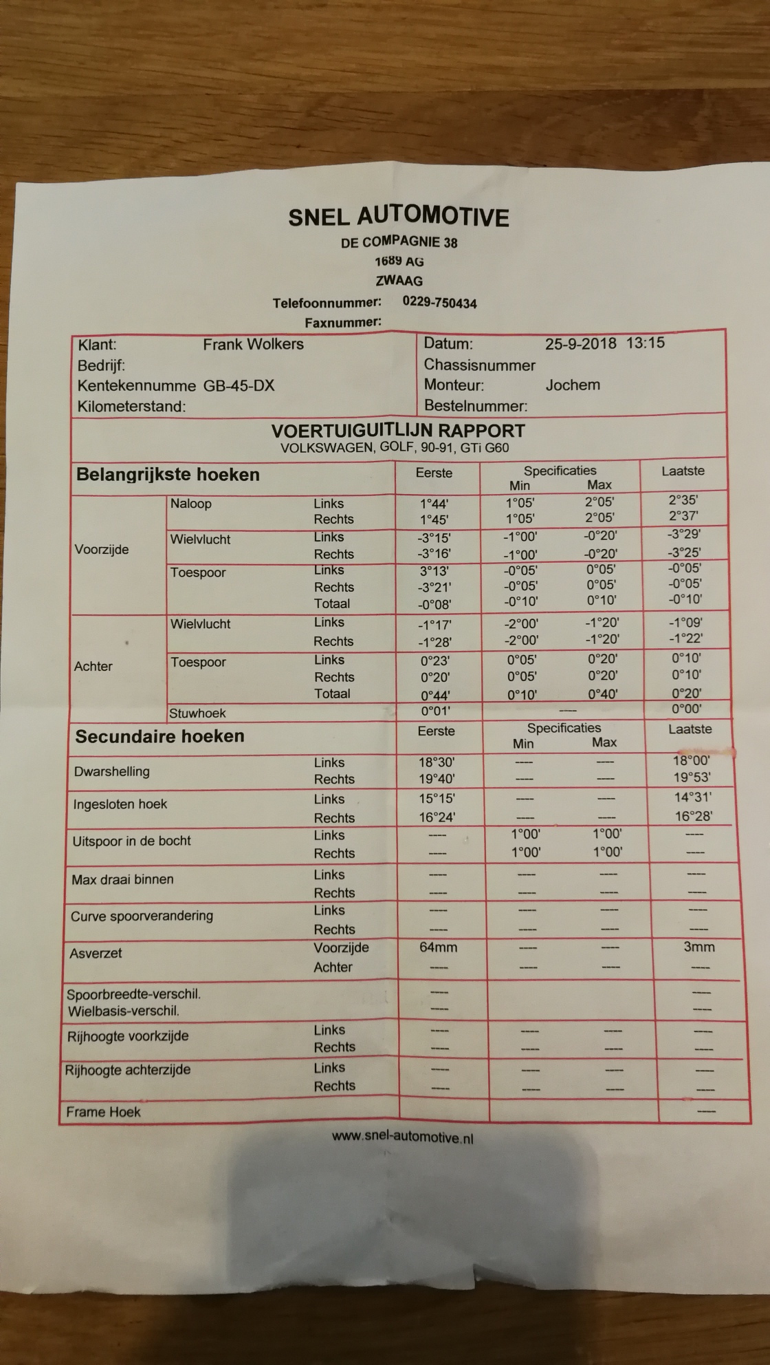

Na o.a. de hoogte en de bandenspanning gelijk te hebben gezet, en met ballast gewicht erin (bestuurder & volle tank) hebben we de golf uitgelijnd met de volgende waarden:
Caster kan nog groter eventueel, maar dan lopen de banden bij insturen tegen de voorzijde van de wielkasten aan.

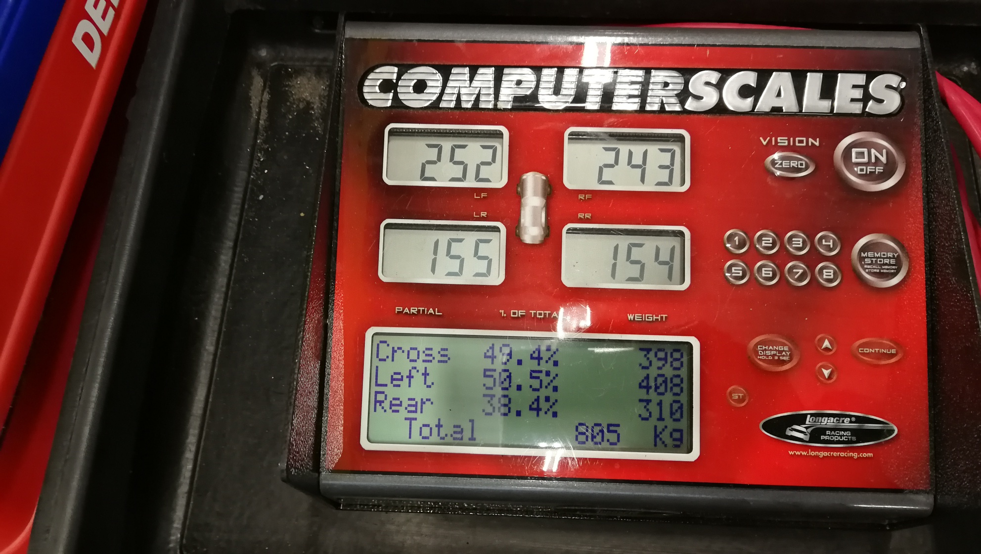

Het gewicht met het ballast gewicht erin, zonder motorkap, en de gewichtsverdeling die daar bijhoort. Links/rechts is mooi verdeeld, voor/achter niet helemaal maar dat is te verwachten met een voorwiel aangedreven auto met de motor voorin:
805kg
En dan het gewicht zonder ballast.. onderstaand gewicht is met meer dan 25 liter benzine in de tank, we mogen uitgaan van een bijna lege tank dus laten we er eens 20liter aftrekken, =20*0,7= -14kg

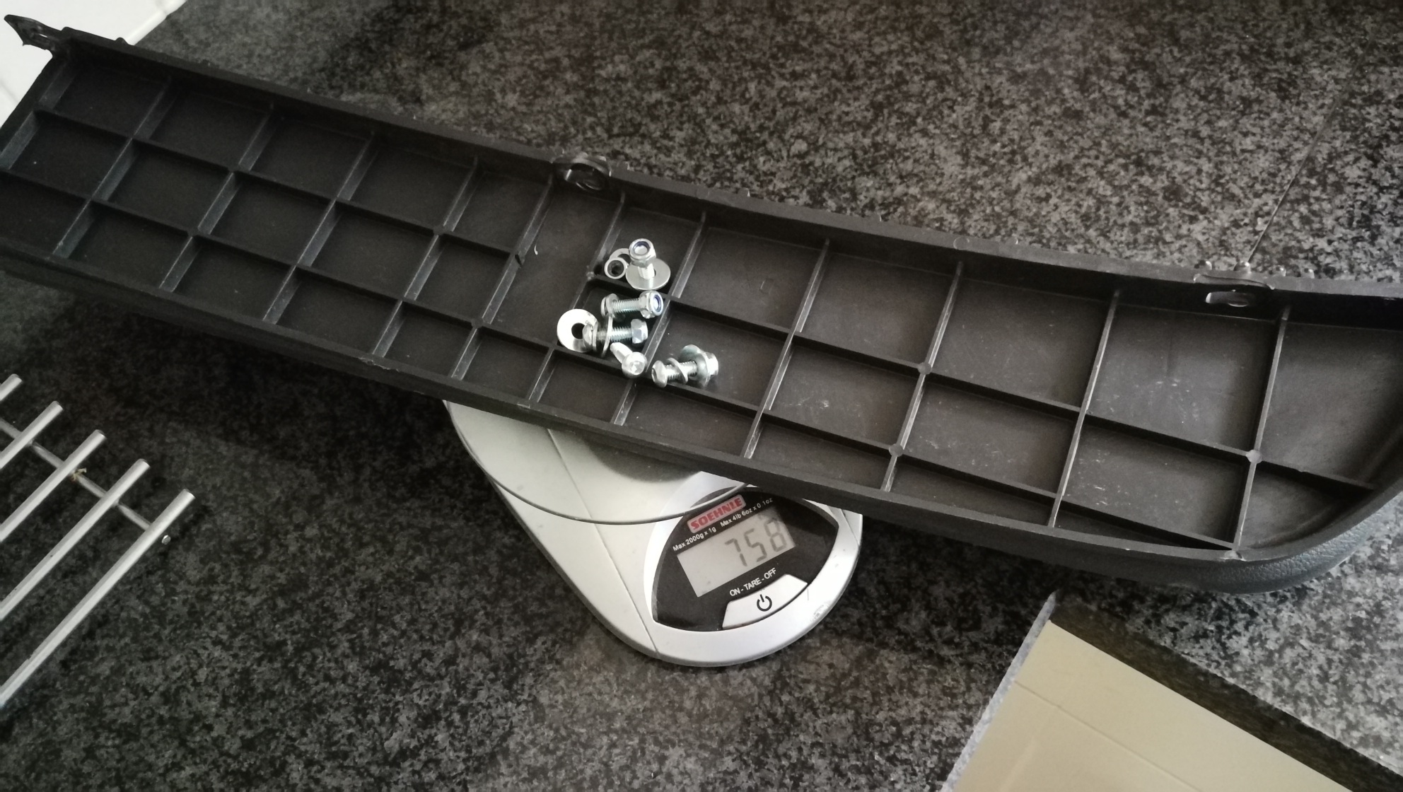

Bovendien zat de voorspoiler er niet op dus die moeten we er nog bijtellen:
758gram, rond ik af op 1kg:
Dus van het meetgewicht mag 14-1=13kg afgetrokken worden.
En het meetgewicht was...:
711kg!
711-13kg= 698kg!! DOEL GEHAALD
Hier ben ik uiteraard zeer tevreden mee, ik had niet meer verwacht dat hij echt onder de 700 zou zitten!
