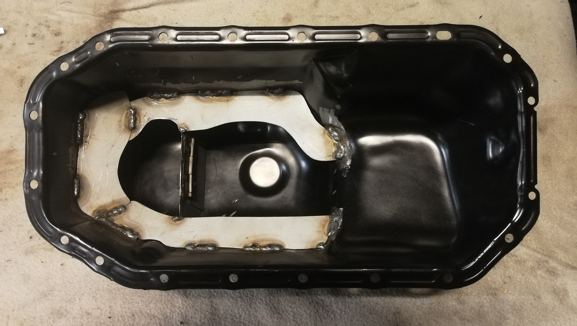

Omdat de motor er nu toch uit was wilde ik gelijk een lekkage aan de carterpan oplossen, deze bleef lekken op de las van de adapter waar de olietemperatuursensor in gaat, ook na opnieuw lassen. Dus ik heb maar een nieuwe carterpan gehaald en gelijk nog een andere aanpassing gedaan omdat ik nooit goed bij de bout van de draagarm kon komen:
Ook de olieschotten moest ik opnieuw maken:
Hij zit er weer op en is lekvrij

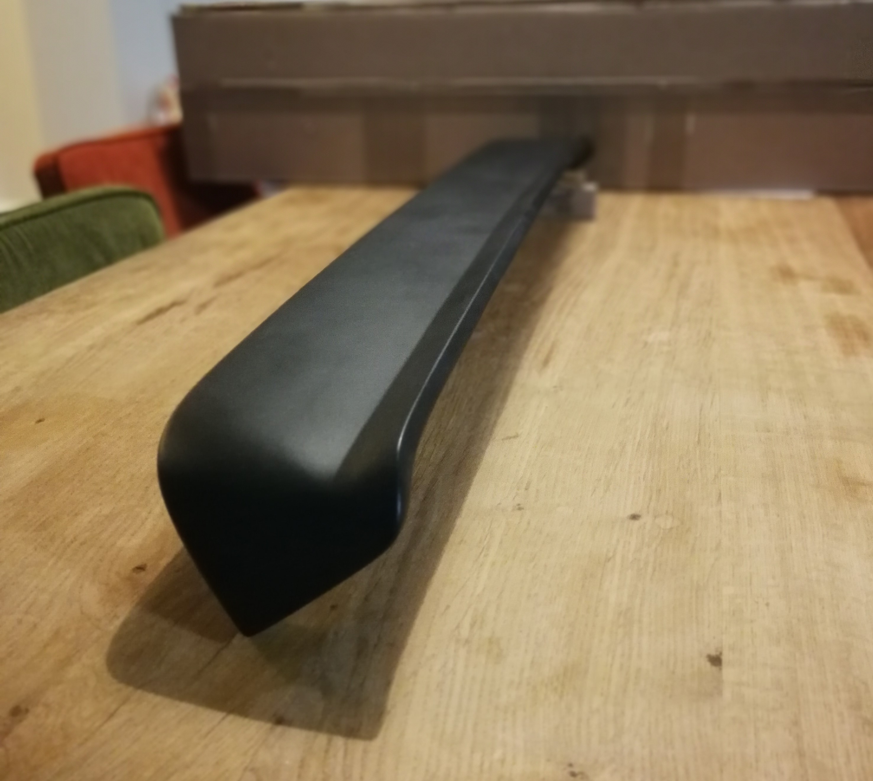

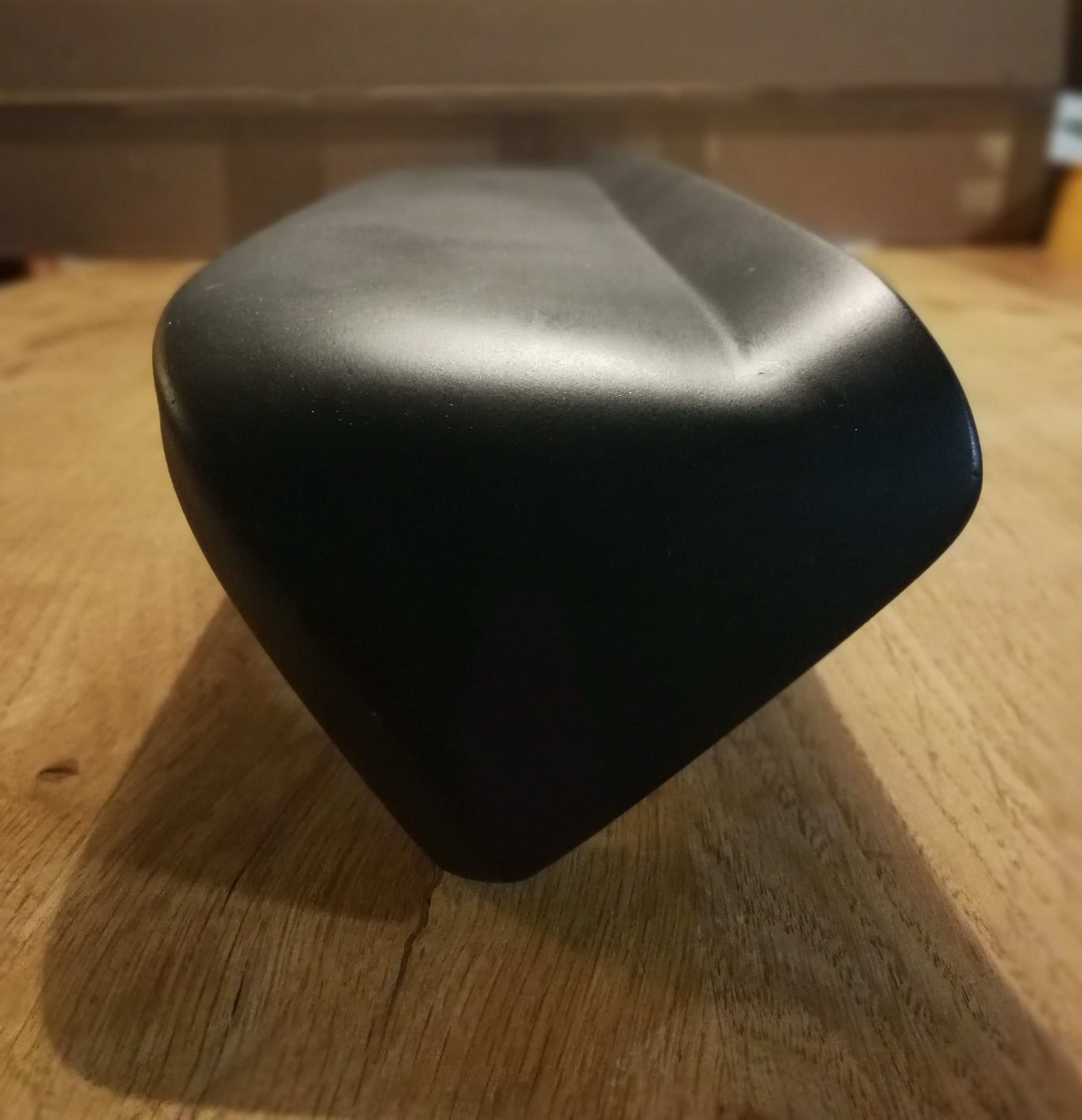

Op het circuit is te merken dat de achterkant van de auto vrij licht wordt in bochten op hoge snelheid, dus ben ik eens gaan zoeken naar spoilers voor de golf. Ik wilde iets subtiels, maar dat wel werkt! Toevallig kwam ik op instagram wat tegen van een gozer die af en toe wat van polyester maakt en die had ook een achterspoiler voor een golf in de look van een Kamei spoiler gemaakt, alleen dan net even wat groter. Hij had m voor zichzelf gemaakt maar wilde m wel verkopen dus ben nu in het bezit van een 1 of a kind spoiler voor de golf! Ik moet zeggen hij is super netjes gemaakt! Ik heb m even op de golf gepast maar ben er nog niet over uit of ik m nou mooi vindt of niet, dus heb m nog niet gemonteerd Kijk en oordeel zelf!

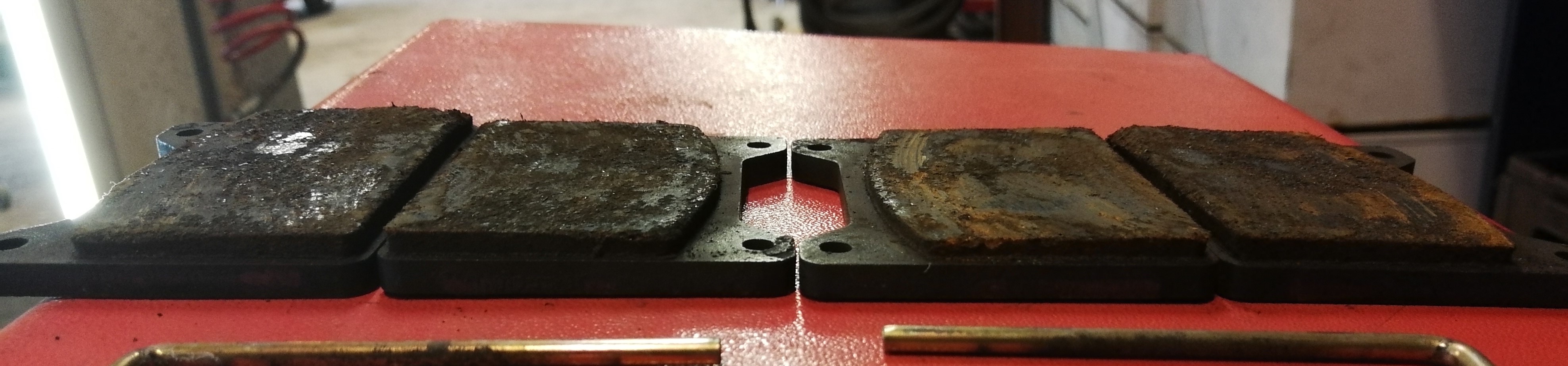

De laatste trackday bleek dat het rempedaal af en toe bleef hangen op het laatste stukje slag, waardoor de remmen net aanliepen en dus erg warm werden! Dat was te merken want het remgedrag was niet erg consistent.
Zie hier hoe de remblokken er na Assen uit zagen:
Die uiteraard vervangen, de schijven later ook omdat ze ook iets krom bleken.
De oorzaak ook opgelost, ik heb een extra, iets zwaardere torsieveer bij het rempedaal toegevoegd:

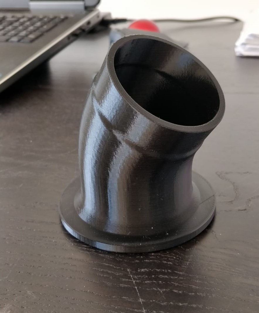

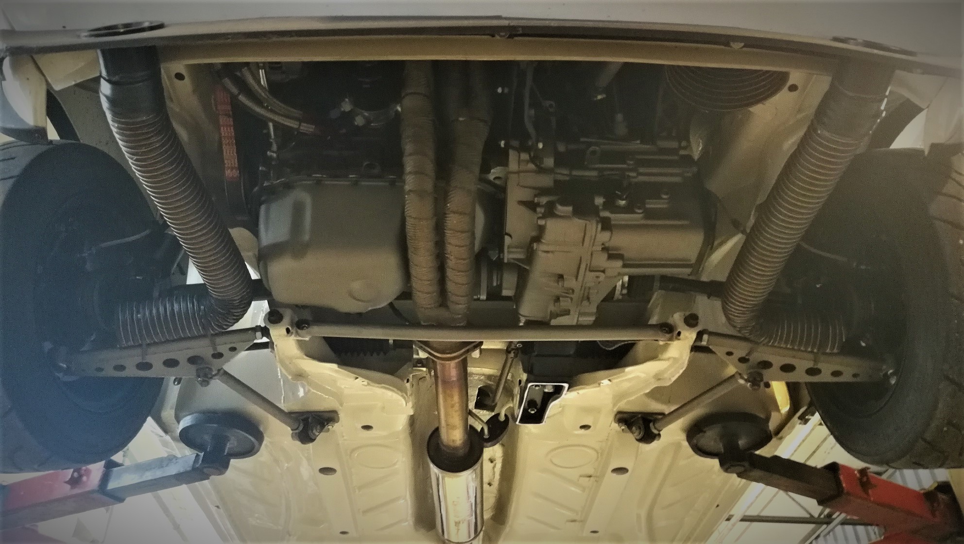

Verder heb ik nog koelslangen naar de remmen gemaakt. Ik heb in CAD een inlaat ontworpen en 2x 3D geprint:
Paar gaten in de voorspoiler:
Inlaten vastgekit:
Slangen er aan, aan de draagarm vast en klaar!
Ik wil uiteindelijk nog zoiets maken waar ik de slang op aan kan sluiten zodat alle lucht ook echt bij de remmen komt:
Ik kon nu niet echt dichterbij met de slang het risico dat de slang door beweging de homokineet raakt. Dan kan ik ook de bocht die de slang maakt wat ruimer maken. Dus nog niet perfect maar goed genoeg voor de volgende trackday aankomende maandag op Zandvoort! Ik zal mijn Go-Pro weer meenemen
Welk print-proces heb je toegepast en waar heb je dit laten printen als ik vragen mag?
  #2595
Old 02-06-2020, 11:49
Van Limburg's Avatar
Join Date: Apr 2012
Posts: 2,225
Gokje op FDM ABS
  #2596
Old 02-06-2020, 11:55
knarfmk1's Avatar
knarfmk1 knarfmk1 is offline
Posts: 4,053
Het is PLA, ABS gaat ook maar dat is lastiger netjes te printen, mijn broer heeft een Ultimaker dus die heeft het geprint

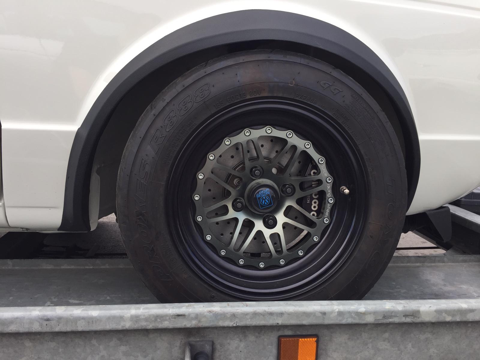

Goed om te kijken of alle temperaturen goed blijven en met name van de remmen. Daarover gesproken, heb nu geperforeerde schijven, ziet er ook wel lekker uit:
