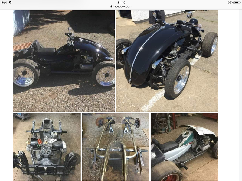

En als ik de richting in ga denken van een quad moet ik dan mijn kenteken aan laten passen omdat ik van auto naar quad ga ?

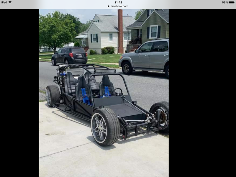

Ik heb als voorbeeld 2 foto,s om een beetje duidelijk te maken wat ik bedoel

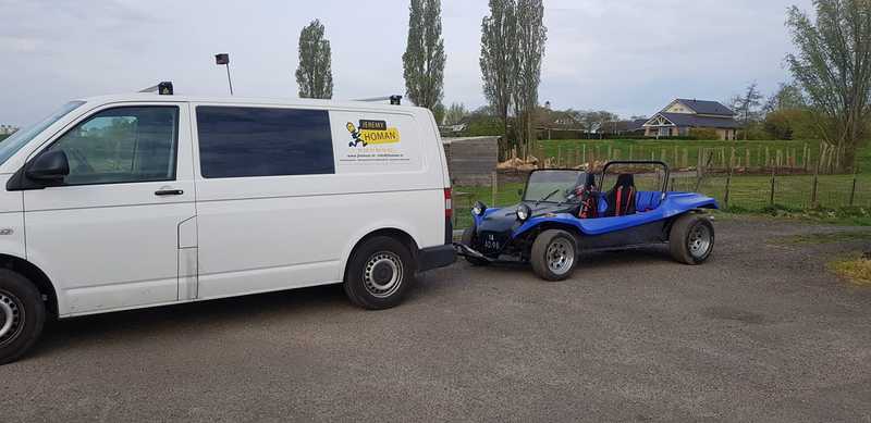

Volgens mij is die 1ste foto ( de buggy ) ook niet ingekort als ik het zo zie

Ik wil zelf iets bouwen en ontwerpen, net zoals de eigenaar van de buggy op de foto in mijn eerste post heeft gedaan
