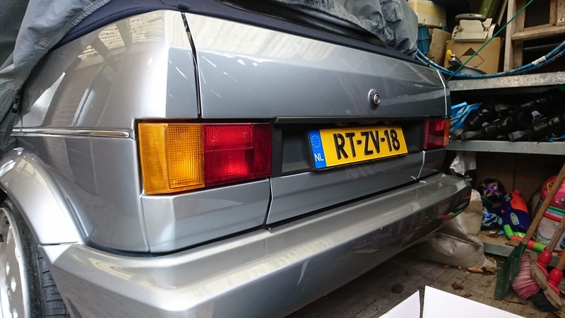

Ook maar even andere achterlichten gemonteerd. We gaan voor oem+ look.
