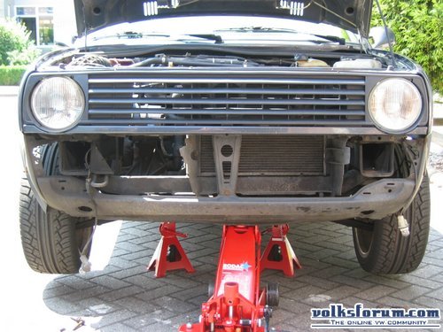

Stap 1:
Zet de krik onder de auto en krik de auto op.
Stap 2:
Zet de assteunen onder de auto zodat je zeker weet dat de auto niet omlaag komt zetten als je eronder ligt.
Stap 3:
Zet de krik vervolgens onder de dwarsbalk precies op de plek waar de motorsteun bevestigd zit. Als je de bumper namelijk losdraait is de kans aanwezig dat de balk met de motorsteun en dus het motorblok ook los komt te zitten. De handel is dan een beetje rot. Dit is niet bij alle Golfjes zo maar kan wel voorkomen. Deze moet je goed ondersteunen zolang je met de bumper bezig bent. Start de motor dus niet.
Krik de krik dus op zodat deze de dwarsbalk goed ondersteund.
Stap 4:
Verwijder de knipperlichten in de bumper en druk de lampjes terug door de gaten. Zo voorkom je dat de lampjes blijven haken als je de bumper verwijderd en dat de kabels vervolgens knappen. Als je auto voorzien is van windgeleiders (naar de remmen), schroef deze dan ook los (eenvoudig met een paar parkers).

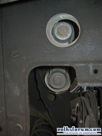

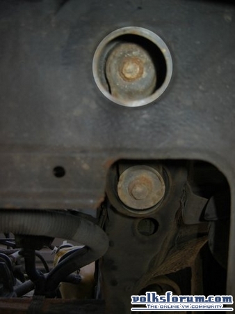

Stap 5:
Stofbril op doen. Draai vervolgens deze 4 bouten los. Bij mij kwam er een beetje water uitzetten. Of dit hoort weet ik niet maar vermeld het wel even, kun je er rekening mee houden.
Stap 6:
Verwijder de bumper.
