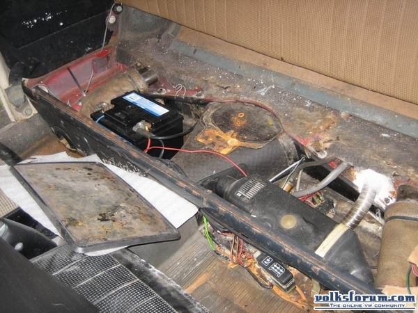

pieterveenstra's Avatar
pieterveenstra pieterveenstra is offline
Join Date: Mar 2009
Posts: 433
Standkachel zit normaal gesproken voorin je kever

Pieter zeer bedankt voor de foto's!!!!
Dat smalle pijpje in die rode kever is dan de uitlaat (langs de bandenbak)?
RubenD ik wilde perce ook een kachel (ivm in de koude dagen rijden)
Wiebrand
Ik geloof het wel.
Maar ik weet niet precies hoe het zit bij 1303's en 1302's
Wat betere overzichts foto.
En hier staat wellicht alle info die je nodig hebt;
http://www.superbeetles.nl/informat...eberspacher.asp
