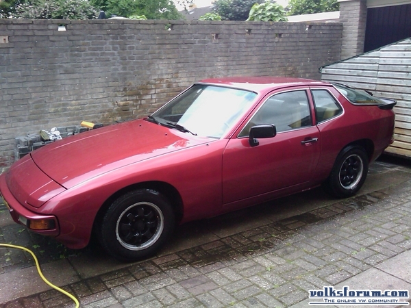

Sinds kort ben ik de eigenaar van deze Porsche 924. Ik was op zoek naar een goedkope belastingvrije auto om naast onze auto (Laguna Grand Tour, sorry) als daily te dienen. Gewoon omdat 2 auto's toch iets gemakkelijker is. Nu hebben we er nog 3, maar de daily golf 3 gaat nog weg.
De auto is van 30-6-1978, maar heeft een 79-er kenteken. Waarschijnlijk is toen de datum 30-6 genomen en is deze eigenlijk anders.
Er ligt een 2 liter motor met 125 pk onder de motorkap. De versnellingsbak ligt bij de achteras en heeft 4 versnellingen.
Op de foto is de auto net gewassen en nog nat. Vandaar de glans.

leuk ding nog!
is de kleur oigineel?
omdat de bumperrubbers zijn meegespoten...

Leuke auto, kleur staat goed. Bumpers zijn origineel in kleur meegespoten, stootstrippen niet!
Kijk ook eens op 924forum.nl
Heb zelf ook een 924 als hobby auto.
