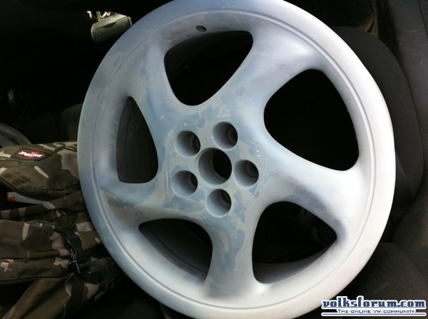

Er zijn er 2 gespoten in primer en 2 nog gestraald, ik heb het vermoeden dat er wat stoeprand schade weg gemoffeld is onder de primer dus ze gaan sowieso naar het vaste adres om de randen netjes te maken en te controleren of ze recht zijn.
Ik weet bijna al zeker dat ze zilver metallic gepoedercoat worden
Het blijft een daily hé
En vrouwlief wil ze graag het liefst zilver

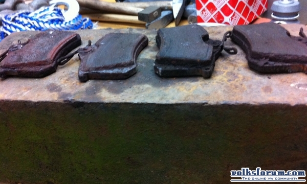

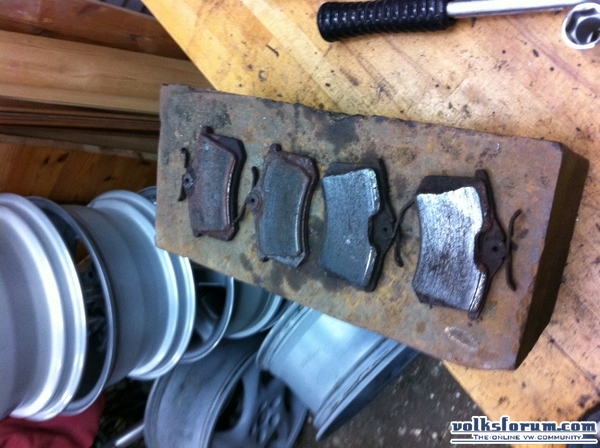

Vandaag maar es een oliebeurtje en nieuwe remblokjes op de Golf gedaan, gisteren op weg naar VAGnacht had ik al het idee dat rechtsachter m'n rem bleef plakken....
Nou dat klopte wel...
Vandaag de boel maar es lekker gangbaar gemaakt, hoop alleen dat de klauw rechtsachter niet om zeep is, moest nogal kracht zetten om de zuiger terug te draaien

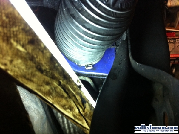

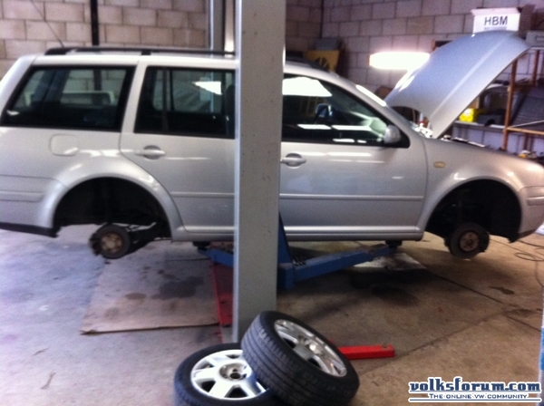

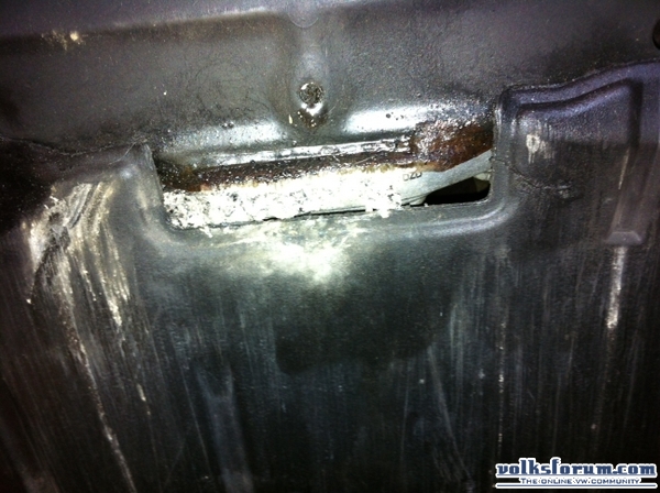

Zo, op de brug!
Eens even kijken wat we allemaal tegenkomen;
Da's geen verassing
En dat ook niet
Nog wat dingen tegen gekomen die nog niet op het to-do lijstje stonden;
- bodemplaat hangt met tyrips aan elkaar
- ashoes links bakzijde gaatje
- remklauw links achter lekkage op aansluiting
- olielekkage achterzijde motor boven turbo
niks schokkends maar die olie geeft een troep zeg....

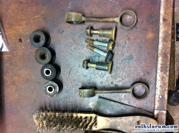

- stabi kit er van onder en oude busjes eruit
- draagarmen er van onder, bussen vervangen voor PU

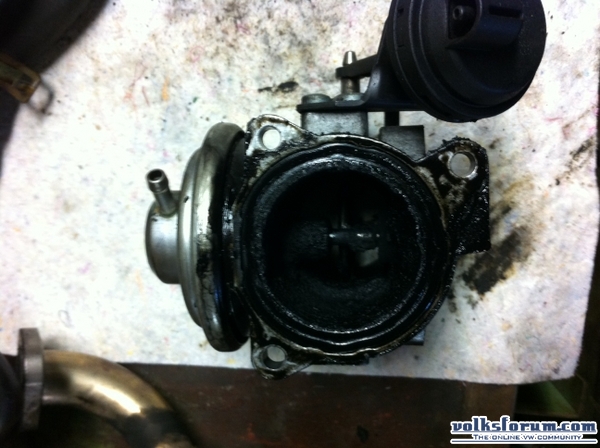

Gelijk de olielekkage ook gevonden; o-ring van het gasklephuis / EGR klep helemaal hard en bros.

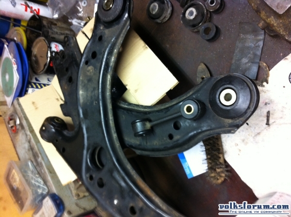

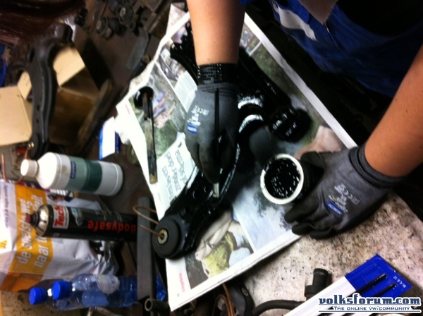

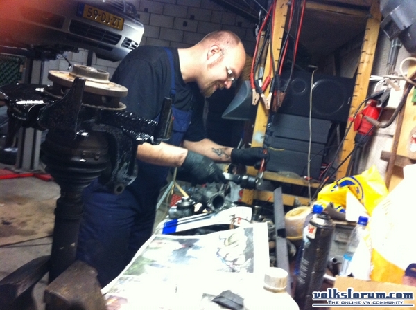

Onze auto, dus ze wil er ook aan werken;
Even PU busjes persen
Alles erin

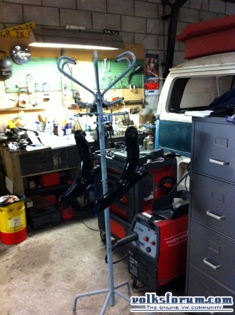

Draagarmen ontroesten
En netjes weer zwart.
Zelfde voor de fusees, die waren er toch van onder.
Alles te drogen
Kantelsteun schoonmaken en daarna PU erin
Ook het stuurhuis een PU-steun, maar de steun die er uit kwam was van het zelfde spulletje alleen zwart
Super zo'n 2 kollommer te leen
Verder nog;
- startmotor eraf
- schakeling los
- accubak en luchtfilter eruit
- stabi rubbers aan de auto ook vervangen
- remschijven eraf (1 schroefje afgebroken )
Morgen de bak er van onder

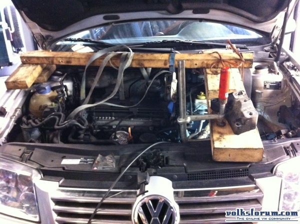

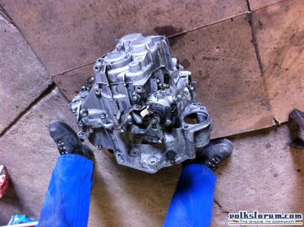

Even een motorophangsteun fiksen;
Ziet er low tech uit, maar ik gebruik het al een aantal jaren zo en het werkt eigenlijk prima
En na een half uur spuiten in de wasbox zag de bak er weer uit als een bak en niet als een vettige klomp aluminium
Weegt trouwens als dieplood zo'n 02M 6-bak

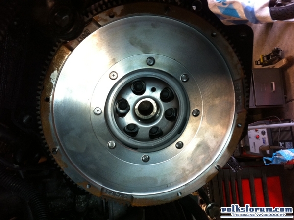

Hoekspeling van het vliegwiel, boven aanslag links. Onder aanslag rechts
Valt op zich nog wel mee, ware het niet dat ie erg veel speling had en er redelijk wat losse onderdelen in zweefden.....Tel daarbij op een totaal versleten frictie set en het vreemde rammeltje bij stationair draaien is al verklaard
Nieuw vliegwiel, Sachs.
Nieuwe frictieset, Sachs.
