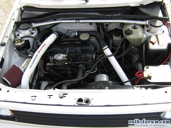

zo is de motor ruimte dus geworden:
meteen veel bekijks gehad:
bedankt voor de mooi foto`s allemaal

Mooie intercoolerbuizen zijn dat, hoe heb je die gemaakt?

Die heeft hij gemaakt van uitlaat buizen ,90 graden bochten en lange rechte stukken ,net als de mijne
Mooi passend zagen ,en dan netjes vastlassen ,lichtjes afslijpen ,plamuren ,spuiten en voila !
Enne ,sikke aant ,mooie caddy hoor !

Net als ik mijn uitlaten maak dus
Maar ga ik ook eens doen, heb nu een kant-en-klaar setje van eBay.de maar diameter is me wat te klein en de bochten wat te haaks...

Super geworden hoor! Eigenlijk bijna hetzelfde als bij Wytze, alleen in een andere kleur Hij staat er weer netjes voor, en vooral de je achterraampje is vet!
