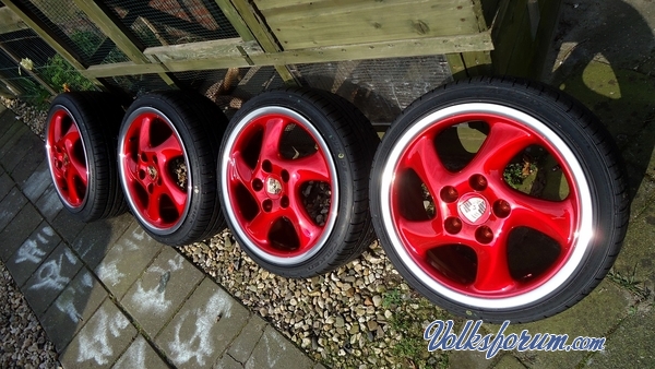

Ik heb mijn porsche wielen ermee gespoten , 2 lagen grof zilver voorspuiten , toen 4 tot 5 lagen rood erover
