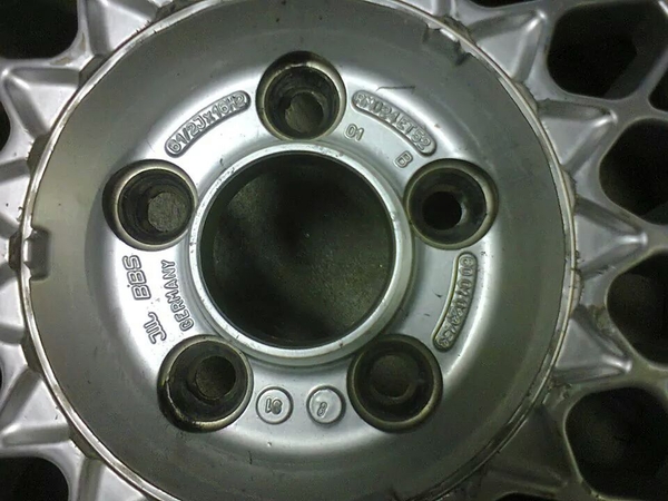

Jongens ik heb misschien wat nieuwe velgen op het oog.
BSS RM 024 2-delig 16inch
1,5 en 2 inch BBS Slant Lips
origineel een ET waarde van 52 met de 0,5 randen steek 5x108
Gaan we dit kwijt kunnen onder de MK1 ??
Even andere randen vinden lijkt me niet makkelijk.
En adapter natuurlijk ???.

nooit geweten dat dit bestond... lijkt op een RS zo

Naar mijn weten destijds voor Renault geleverd
ET52 moet je makkelijk kwijt komen dacht ik zo...

ET52 zal wel tegen de poot komen, maar aangezien je adapters moet kan je mooi op iets van ±30 uitkomen.

Dat is wat ik bedoel Mish, zat speelruimte voor met adapters te spelen...

Dacht ik ook enigste wat lastig kan zijn is de 8J achter en de zelfde randen vinden mast dan om op 7J te komen zo dat ik weer 7.5 achter heb en 7J voor.
Want de randen lijken niet op de randen die je over al kan halen.
Of vergis ik me daar nu in ( slant lips)
Dus als ik een ET waarde heb van 52mm met 0,5 inch rand.
Wordt dat dus voor voor ET 39 en achter 33.
Hier gaat dan nog 20 vanaf voor de adapters kom je op een ET waarde 19 en 13.
Ik rij nu met een ET waarde van 26 voor en achter 20 dus eigenlijk moet ik wel 2 randen gaan zoeken van 1Inch en dan nog eens slant randen

Iemand nog een idee waar je die bbs slant randen kan halen 1Inch ????,

Ik zou eerst die 8" eens passen voor je van alles overhoop gaat halen met andere randen...

Volgens mij kun je het wel kwijt. Ik heb ongeveer de zelfde maat rsen onder de jetta.

De verkoper komt op een ET waarde van 32 en 25 ???
Heb ik het verkeerd berekend want dan zou de uit komst met adapters niet mooi zijn en wordt het dus om boren ? Naar 4x100...

34 gats, past gewoon 16" rs rand op
maak je niet te druk over de ET,
eerst passen idd (met adapter/spoorverbreder etc) dat de veerpoot net
vrij loopt,
en dan randen bij mij bestellen
