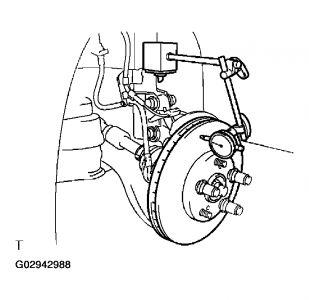

Ik ging er eigenlijk van uit dat de schijven gemeten werden met een klokje, haha

Naaf meet je ook zo. Een eventueel verkeerd gemonteerd lager kun je daarmee ook opsporen

Precies .. alleen voor de naaf alleen haal je de schijf er natuurlijk af :P

Het stomme is dat dit niet met de klok meetbaar is .. hoe dan wel? Goede vraag ...
