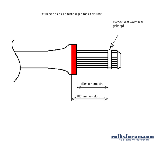

Mijn vraag kan dit eigenlijk wel?
mijn originele 90mm assen van 1976 wil ik nieuwe 100mm homokineten opzetten maar die ik bestelt heb passen niet. De sluitveer past er net niet op scheelt echt een halve mm misschien. Nog lopen zoeken
assen van 94mm zijn 32mm hoog en van 100mm 34mm hoog zo uit mijn hoofd. en op verschillende site zitten zoeken naar 100mm assen die dan net zo hoog zijn als 90mm assen zonder succes.
Of moet ik gewoon originele 100mm assen gaan aanschaffen?

100mm assen ombouwen naar 90mm dat wil,maar 90 assen naar 100mm niet.
gewoon 2 nieuwe 100mm assen kopen.

Stukje afdraaien zodat de kineet wel ver genoeg erop kan.
Wordt wel vaker gedaan.

hoe doe je dat dan met die spline?

Dunner draaien dan de spline zodat de kineet een paar mm verder kan schuiven.
