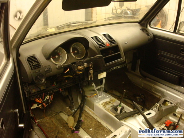

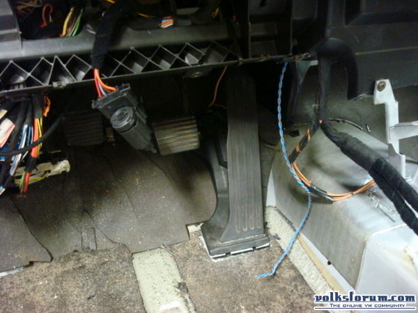

Originally Posted by Pewi Vwteam
ook het orginele dashbord moesten wijken voor wat luxers, polo 6n2 bj 2000 dashbord alles heeft er al ingezeten en past perfect, heb de helft weer gedemonteerd anders kun je nergens bij.
en hier ook het golf 5 gaspendaal te zien. de complete draadboom is ook van een polo 6n2 van koplampen tot achterlichten, hier heb ik alles uitgehaald wat niet nodig is [overbodige luxe ] hier heb ik de motor kabelboom van de golf 5 r32 weer op aangesloten, met als resultaat starten lopen en alles werkt zoals het moet werken.
Dat is misschien beter. 6N2 kabelboom + donor motor kabelboom. Mocht puur de donor kabelboom niet werken.
