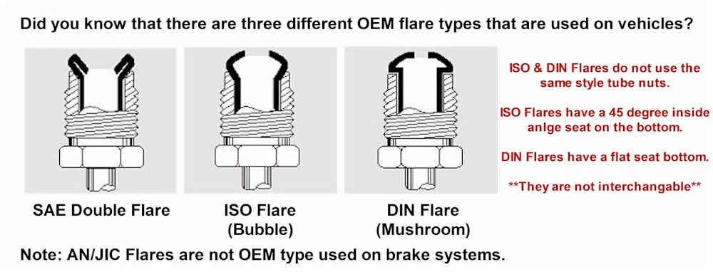

Ik even mijn twijfels over de vorm van de fels omdat ik nu de middelste vorm heb gemaakt en volgens mij de rechter moet hebben.
Nu heb ik waarschijnlijk een verkeerd felsapparaat besteld (type SAE) en moest ik DIN hebben. Niet opgelet

Je moet volgens mij Din hebben maar soms zitten er meerdere bitjes bij.
in dit geval niet, de vorm zit hem in het vierkant blokje met steel.

Let op dat je DIN moet hebben, ik zat in de snelheid van bestellen niet op te letten
