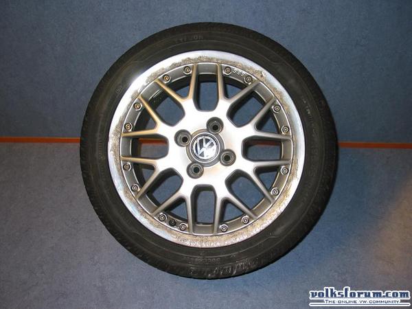

Ik heb afgelopen vrijdag een setje bbs velgen gekocht, deze komen van een polo GTi. Nu zijn de randen niet beschadigd maar wel sterk gecorodeerd. Ook het hart van de velgen zijn licht beschadigd. Nu is het de bedoeling om de velgen uit elkaar te halen en de harten opnieuw te laten spuiten. En de randen te gaan polijsten. Nu weet ik dus niet of ik deze velgen zomaar uit elkaar kan schroeven of dat ik nog ergens rekening mee moet houden. Iemand hier ervaring mee??
Het zijn deze velgen :

bandjes eraf , uit een schroeven..zijn 2 delig dus hart komt eraf.. en dan schuren en spuiten maar.. inelkaar zetten met sikaflex..nieuwe bandjes en klaar

Sikaflex? Dat is nergens voor nodig bij deze velgen. Je haalt het hart uit de velg, de rest is uit een stuk. Het is niet zo dat je de velgranden los haalt, het hoeft dus niet luchtdicht af te dichten.

3 delige rs- 3 piece bbs..
Old 24-12-2005, 23:24
dus gewoon metaal op metaal jurgen? heb ik liever een sealpakkingkje ertussen dmv de sikaflex..
Origineel zat het ook zo, alleen de lak zit er tussen.
Hier een fotootje van mijn Polo GTI wielen.

Advies : ga niet zelf als hobby even zo'n velg uit elkaar draaien
want er komt iets meer bij kijken dan je denkt
Wat komt er dan nog meer bij kijken?

kruislinks vast draaien.. loctite... enzenz...
