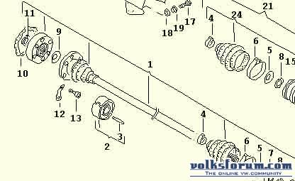

vanmorgen naar me werk hoorde ik rechtsonder wat tegen de auto aan klapperen, ff gestopt om te kijken wat het het was, maar niets gezien op het eerste gezicht.
net thuis even op de krik gezet.... nu hangt er om de rechteraandrijfas een rubberen ring losomheen, en de aandrijfhoes aan de bakkant is ook los.
volgens mij is het de ring (2) op de afbeelding uit etka
moet ik nu de hele aandrijfas vervangen of wat kan ik het beste doen...

Slijptol erop. Waarschijnlijk zal je geen verschil merken zonder dat stuk rubber hoor.

als de ashoes los is zal je dat wel zeker merken..zul je toch de aandrijfas los moeten halen als deze vervangen moet worden.

Als het inderdaad eentje van die aandrijfashoesen is dan zeker vervangen. Anders gaat het niet lang goed... Ook al is de hoes goed, toch ff goed schoonmaken en een nieuwe erop.

hmm net nog ff wezen kijken, aandrijfhoes zit een aardige scheur in dus moet zowieso vervangen worden..... leuke klus weer

Precies, bij mij was ie ook versleten, eraf geslepen en nooit iets van gemerkt. Alleen maar gewicht
