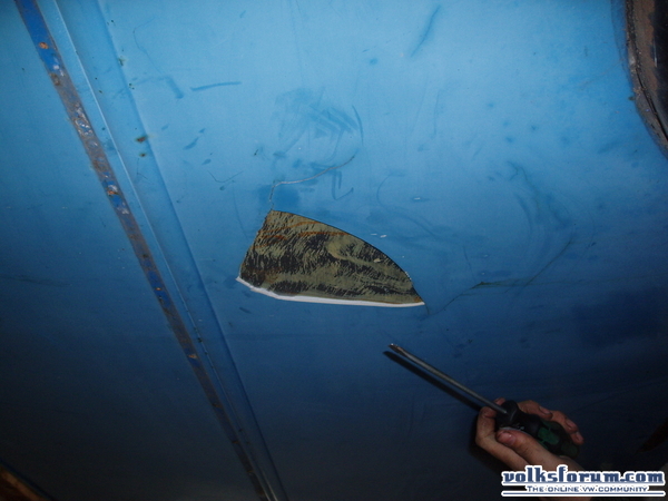

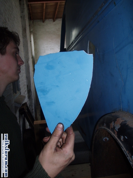

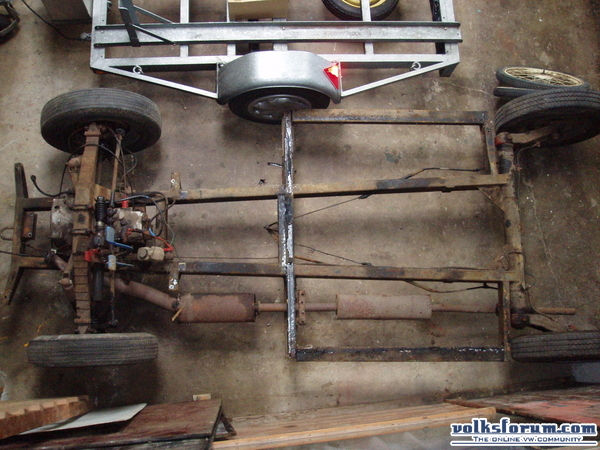

Zo, vrijdag en zaterdag verder gegaan met de bus. Vrijdag is berseker meegegaan en heeft zich ook bezig gehouden met een schroevendraaier en de carroserie ( zie verdere foto`s ). Zaterdag alleen geweest en op de heenweg deze T1 tegengekomen.
Het chassis is nu helemaal kaal op vier bussen na die in de achteras zitten. Ik wil deze er eigenlijk heel uit hebben, omdat de binnenkant van de as een beetje verroest is. En omdat de bussen een beetje speling hebben op de draagarm. Maar gheb nog geen id hoe ik deze bussen er heel kan uit krijgen.
Verder heeft berseker zich zoals ik al zei, vrijdag bezig gehouden met een hele grote puzzel.
Het begin;
En zo is die geeindigd.
Dus het stucadoorsbedrijf heeft zich aardig zijn best gedaan.
Maarja laat de carroserie toch stralen maar denk wel dat ik eerst de plamuur er afhaal ivm. de warmte wil die alle plamuurt weg stralen.

hehe wat een kop ..
zoals je op die foto ziet is er een plaat ingelast maar die is ook ingedeukt, en alles is gewoon dichtgesmeerd met plamuur....
