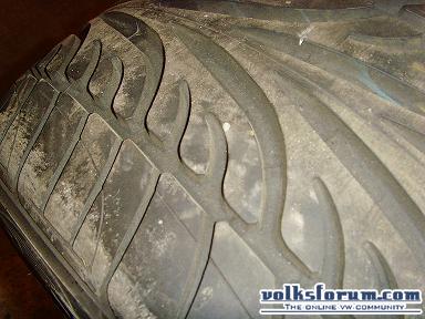

ik heb nog 2 zeer goede nieuwe Dunlop sp sports liggen,
in de maten 245/35/15
stonden redelijk netjes plat om de 10j velgen van me vrouwtje....
banden zijn er af gegaan omdat de 10j velgen versmald worden...
foto van profiel
en 2 fotos van de duits waarvan ik ze gekocht heb...
heb helaas geen fotos gemaakt toen ze er nog om lagen...
ze zijn overbodig bij me, je mag ze overnemen als je intresse hebt.
