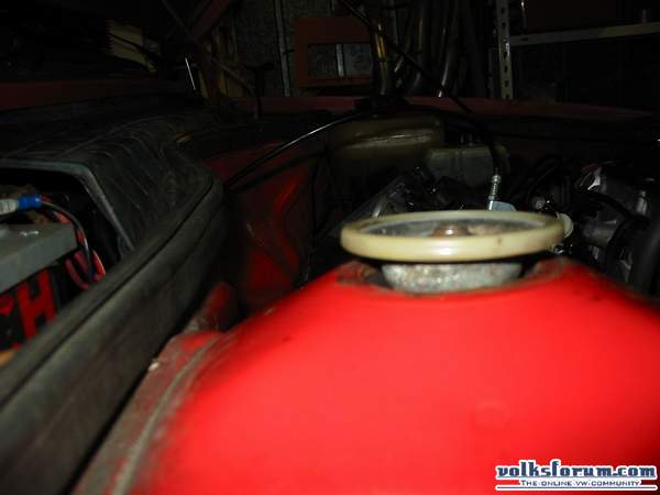

Zoals de titel al zegt...
Ik krijg die kopvormige schotels (metaal) die je onder de motorkap los moet maken (weet niet hoe de exacte benaming is), krijg ik na verlaging niet helemaal vast meer.
Normaal gesproken draai je deze met een enkele moer helemaal vast in het ronde gat, maar bij mij blijft daar zo'n 5 mm ruimte tussen.
Weet iemand een oplossing of komt dit bekend voor?
Alvast bedankt!

De schotels waar jij het over hebt hoeven echt niet strak tegen de carosserie te zitten. Als je gewoon het toplager maximaal hebt aangedraait en dan de schotel er weer strak boven op is er niks aan de hand!
Kijk maar:
Edit, kan zo snel even geen foto vinden. Maar bij mij is het ook zo, die schotel zit er niet strak tegen aan. Als ik stuur dan staan de poten er ook anders onder. De bewegingsvrijheid moet wel behouden blijven!
Schiet anders eens een foto. Als er links en rechts hoogteverschil is, dan is dit niet goed.
Veerpoten blijven ook gewoon hangen als de auto opgekrikt word?

Geloof het of niet, maar dit valt nog in de categorie 'normaal'

Garage zegt dat het normaal is bij een verlaging boven de 40mm

Ik heb dezelfde vraag ook ooit een keer gesteld, foto stond zelfs nog in het album.
Maar wat bedoel je precies met springende veren? Dat ze los komen te liggen ofzo?
Dat risico loop je namelijk als je gaat rijden met een verlaging die verder gaat dan 40mm, in combinatie met de orginele schokbrekers.
Als je lager wilt dan 40mm moet je eigenlijk ook je schokbrekers vervangen door kortere exemplaren. Anders komen je veren inderdaad los te liggen wanneer de auto volledig uitgeveerd staat.

Oh, mijn zorgen zijn over! hahah
Bij jullie is het nog ietsje meer als bij mij.
Mijn veren springen trouwens niet hoor. Ik heb het idee dat de poten vrij stevig zitten.

Springende veren bij sturen duidt (zeer) waarschijnlijk op kapotte toplagers..
Kapotte toplagers zijn vrij normaal bij verlaagde polo's, want krijgen het veel zwaarder te verduren.
Let op: Alleen de betere garagist weet dat je bij polo de toplagers niet op 'de standaar manier' (wieltjes vrij in de lucht) kunt testen, omdat je daarmee het risico loopt dat je gaat voelen hoe goed 't hierboven besproken schoteltje draait op de carroserie (rubber toplager klemt niet altijd 100% vast boven in de dom).

nu ik bovenstaande foto's zie kan ik mededelen dat ik ook ruimte heb op die schotels !
