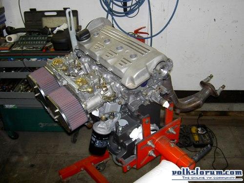

Hier nog even een foto van mijn blok,heb gelezen dat je ook met een
2 liter blok op webers bezig bent.
Veel succes.
Groeten Jan.

Dit is mijn Blokkie

Lekah hoor

Ziet er idd geweldig uit,mijn komplimenten
